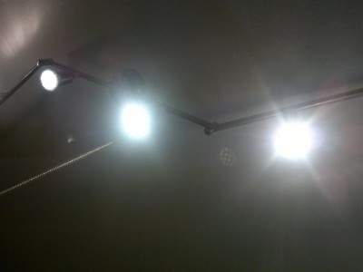

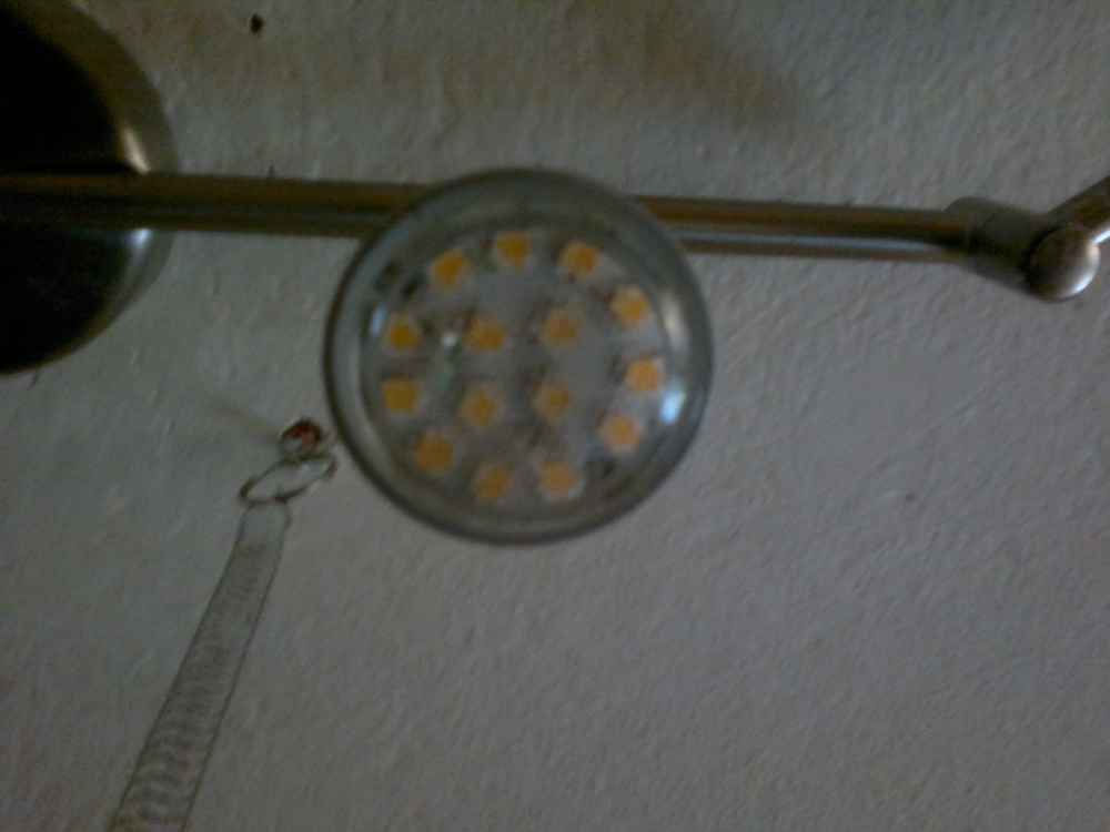

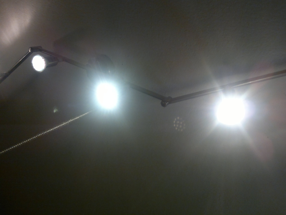

Jaz sem pred kakšnim letom v lidlu kupil te led žarniče s podnožje GU10 in lahko rečem, da sem z njimi zelo zadovoljen! Všeč mi je predvsem to, da so sestavljene iz smd diod in imajo zelo širok kot svetilnosti. Imam tudi žarnice iz navadnih diod in niso tako dobre, ker svetijo preveč usmerjeno.
Takšna je iz lidla!
Na levi žarnica iz navadnih diod diod, sredini iz lidla , na desni navadna halogenka. sicer ta iz lidla v resnici sveti rumeno kakor halogenska.

Jah tele imajo 40 stopinj svtilnost, sem pa videl da ima philipsova celo 105 ?
Sedaj imam občutek da ima ta 40 stopinjski kot zelo usmerjeno svetilnost - se pravi da bi moral vzeti le če je SMD, da dobim široki kot?
Drugače je lučka zelo podobna tvoji - 4 v vrsto :) in takih je kar nekaj v bajti
