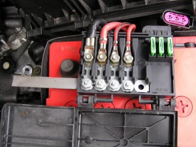

Imam problem pri zamenjavi akumulatorja pri golfu IV TDI letnik 2000. Namreč vse sem že odvijačil samo tista škatla od varovalk mi dela probleme, ki je na samem akumulatorju. Z prednje strani sem že odhaklal tak nosilec, z zadnje strani pa ne vem kaj ga drži, da ostranim škatlo?

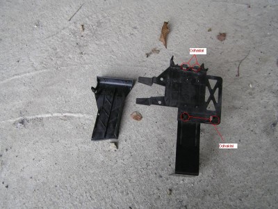

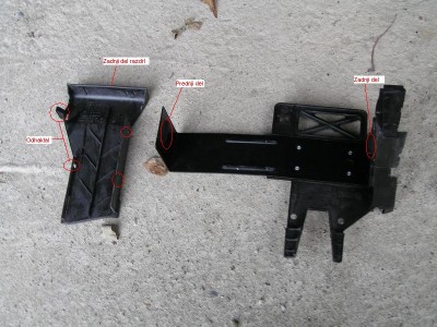

Napisal/-a dule_golf Sr okt 31, 2007 2:27 pm
Rešil problem!
1. Sem odvijačil spodnji vijak, ki drži sam akumulator.
2. Odvijačil sem obe kleme.
3. Odhaklal sem sem prednji del nosilca, ki drži varovalke.
4. Odhaklal zadnji del, ter razdrl zadnji del, kjer pridejo kabli od varovalk.
5. Odhaklal sem zgornji del škatle od varovalk, da sem ločil nosilec od škatle.
6. Ostala mi je samo škatla z varovalkami, ki jo odmakneš, da dobiš ven akumulator.
7. V nasprotnem vrstnem redu, pa sestaviš nazaj.
