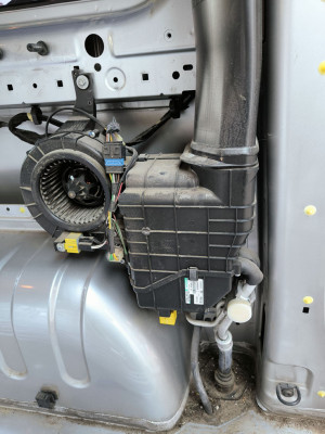

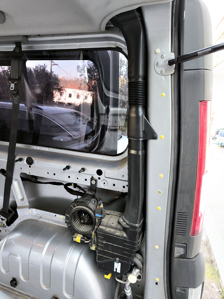

Končno se mi je uresničila dolgoletna želja. Kupil sem Renault Trafic passenger letnik 2011, da ga predelam v kamper. V notranjosti sem odstranil vse obloge in dno z namenom, da počistim in obložim z izolacijo. Naletel sem na 2 zadeve in bi rabil pomoč za kaj se gre. Kaj je to zadaj desno? Slike 1, 2 in 3. Sklepam da je za ogrevanje in kot kaže ne deluje. Spredaj imam nastavitve usmeritve zraka v razne smeri in jakost ventilatorja. Spredaj deluje, zadaj pa je ta naprava mrtva.

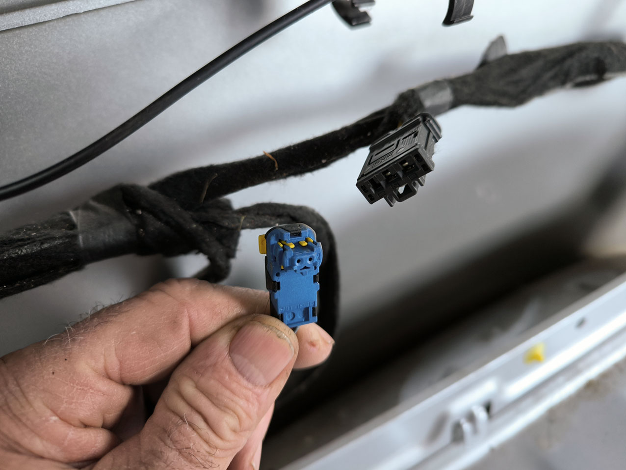

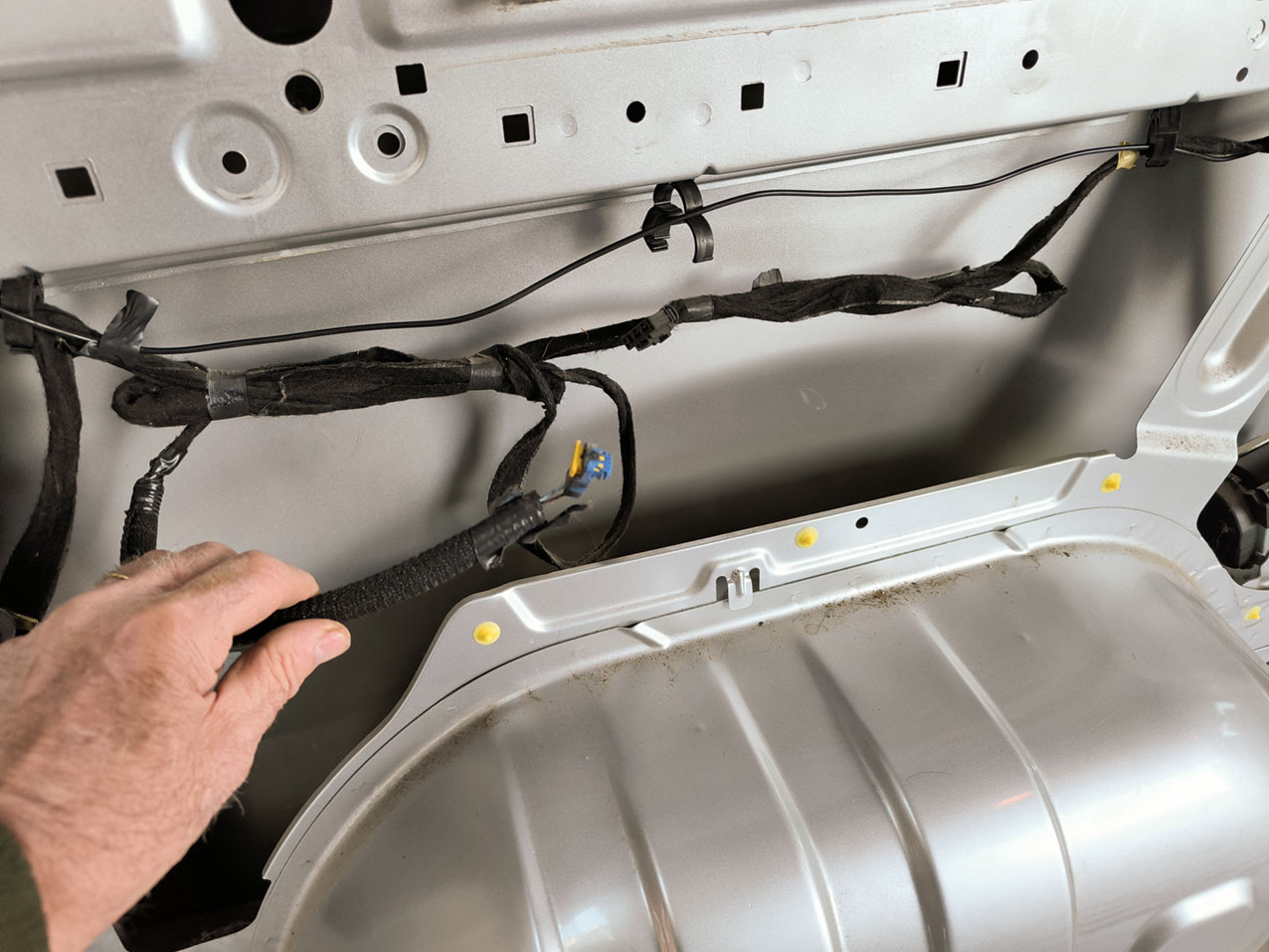

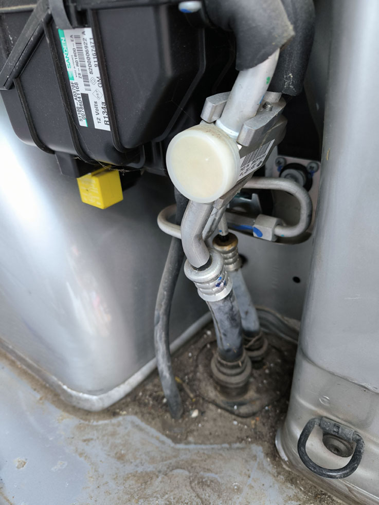

Druga zadeva je na levi stran. In sicer sklop kablov in 2 vtikača. Sliki 4 in 5. Zanima me čemu služita? Se morda lahko na to priključi recimo vtičnico 12 V, Usb vtičnico ali kamero za vzvratno vožnjo?

Modri konektor je za varnostni pas ali airbag, črni verjetno za kakšno osvetlitev, če so debelejše žice možno tudi, da za 12 V vtičnico.. Ostalo pa je ločena ventilacija/gretje zadnjega dela vozila ja..

Nejc, hvala za odgovor. To gretje zadnjega dela se kje vključi? Ker spredaj kjer so tipke za gretje ne najdem nič in karkoli obrnem se zadaj nič ne zgodi.

Ponavadi so na stropu pred drugo vrsto sedežev komande.. Govorim na pamet, ne poznam ravno tega vozila, poisci po netu..

Zgleda, da sem napol slep. Res so na stropu gumbi in na moje veselje ventilator dela. Bi mogoče vedel kakšen naziv ima tisti črni konektor, da bi dokupil del, ki se natakne na njega. Notri sta samo 2 kontakta. Črna žica in rumena, debeline 2,2 mm.

Bo potrebno malo raziskovanja, še najlažje ti bodo na Renault servisu povedali, ali če se kdo tak najde tukaj.. Sam bi najprej pomeril če pride tja 12 V, stalnih ali kontaktnih, potem bi probal poiskat varovalko in pogledat po navodilih za kaj je tista varovalka..
