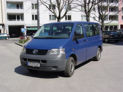

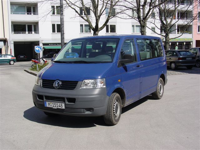

Transporter 2.5 podaljšan 174km 4motion 33.500€ z davkom. Po pričevanju zaposlenih iz Reševalne postaje Ljubljana in prometne policije je omenjeni kombi trpežen in ima soliden pogon. Kupiti drugo znamko vozila v tej soft kategoriji štirikolesnika je nepotrebna roleta.

Ti pa po svojih izkušnjah in pričevanjih kolegov predlagam vw transporter 4motion, za vaše jahanje odličen kombi z odlično lego na cesti. http://www.avto.net/2004/dostavna/oglas.asp?ID=1877887
Super stroj, prevozil kar nekaj tisoč km z njim, sicer z 1.9 motorjem, vendar je ta še občutno bolši!
