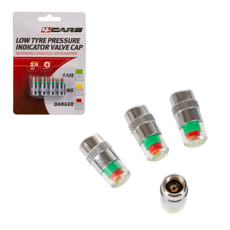

a ve kdo če obstajajo kje
POKROVČEK TLAKA - da našravfam na ventil in mi recimo
ko je guma pod 2.4 bara nekako signalizira (štrcne, obarva, kakorkoli)??
lahko je aftermarket, kitajsko
ne rabim tistih dragih senzorjev

hvala
a je kdo to probal, a deluje
a je kdo probal te na bluetooth (klik) prek angl. vezije axpress so 5€

teli puščajo zrak, slaba izdelava po reviewvih. ve kdo za kakšne druge

Napisal/-a D12J12 Če dec 26, 2024 11:15 am
Teli pokrovčki so igrača. Če iščeš nekaj analognega je to še najbolj precizno https://www.autodoc.si/carpoint/16916197.
