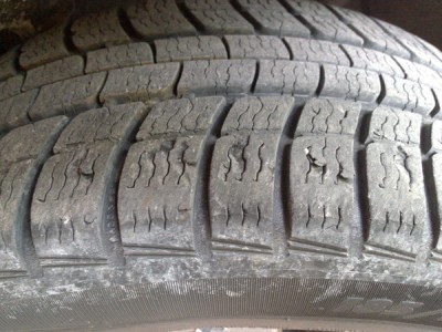

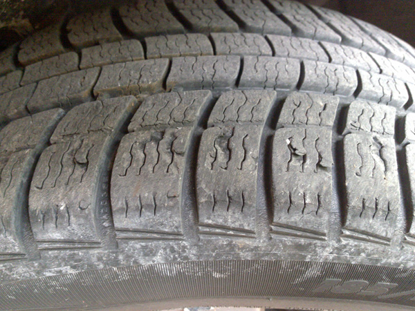

Napisal/-a jernej.c Če maj 20, 2010 11:29 am
Gre za gume:
Z185/55R15 Michelin Alpin
Približno 110€ na pnevmatiko
Ravno to je tu glavni problem, da so bile gume zelo drage. Po tretji sezoni ( naredim približno 15.000km na leto ) izgledajo takole:
http://www.shrani.si/?3h/ER/1MLpbvpp/guma1.jpg
http://www.shrani.si/?13/E1/1rIndhx/guma2.jpg
Kot že omenjeno 3x cenejše letne gume ( kupljene preko spleta, ne pri ASPju ) izgledajo veliko bolje !

Napisal/-a Energetik81 Če maj 20, 2010 12:05 pm
Tole ni prav nič povezano s kvaliteto gum, očitno je tole na fotkah posledica veliko vožnje po ostrih kamnih, makadamu. Tudi močni pospeški (zaviranje, speljevanje, ovinki) na grobi podlagi so lahko vzrok. Zimske gume so pač mehkejše od letnih, bloki so lamelirani in zato manj togi. Torej te poškodbe so povsem običajne ob omenjenih pogojih in po mojem prav nič nevarne. Menjaj jih le v primeru, če na mokrem izrazito spodrsavajo.
Sicer pa - Michelin je po mojem mnenju konkretno precenjena guma. Imam lastne izkušnje z Alpin A3 in UG7+, približno enake dimenzije. So povsem primerljive, po občutku so na mokrem UG7+ celo boljše. Za 20% manjšo ceno.

Napisal/-a abbe Če maj 20, 2010 12:14 pm
tko se guma obrablja tut ce se poleti vozis z njo.
samo ti se ocitno ne ker si jih menjal pred kratkim
