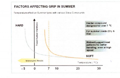

Letne gume so optimalne za toplo vreme. Pozimi imajo slabši oprijem kot zimske pnevmatike, še posebej v snegu. Pod 7°C guma zatrdi in je oprijem bistveno slabši.
Zimske pnevmatike imajo sestavo gume tako, da omogoča optimalen prijem tudi v zimskih razmerah (sneg, nizke temperature). Guma zatrdi pri bistveno nižjih temperaturah kot letna. (http://www.tyres-online.co.uk/images/wi ... nter6a.jpg) Uporaba poleti pomeni hitrejšo obrabo in slabši oprijem kot letne pnevmatike

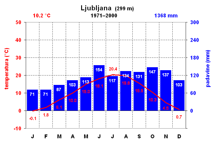

Oprijem: OK, jasno je, da so poleti optimalne poletne, pozimi pa zimske gume. Kaj pa vmes? Načeloma imamo v Sloveniji štiri sezone: zimo, pomlad, poletje in jesen. Varianta A-zimske in letne je torej optimalna v dveh sezonah, varianta B-zimske oz. C-letne v eni, varianta D-celoletne pa v dveh (pomlad, jesen). Hmm, če pogledam na ta način je paradigma menjanja zimskih in letnih gum malce omajana – če pa s celoletnimi prav tako ujamem dve optimalni sezoni)...
http://www.meteo.si/met/sl/climate/diagrams/ljubljana/
In katera situacije so kritične: sneg , dež in nizka temperatura. Torej brez večjih zadržkov črtam alternativo C-letne, saj je oprijem pozimi (pod 7°C) preslab. Zagotoviti je torej treba zadosten oprijem pozimi (ustrezni varianti sta A in B, pa tudi D-celoletne z nekoliko kompromisa). Sledi deževna jesen, kjer optimum (verjetno) dosežejo all-season gume (varianta D), varianti A in B pa z nekoliko kompromisa. Nezanemarljiva pa je tudi poletna količina padavin, zato je potrebno upoštevati oprijem poleti – optimalna izbira je varianta A-letne, vprašljiva pa varianta B-zimske.

V osnovi se stvar precej preprosta. Letne gume so namenjene vožnji poleti (oz. pri višjih temperaturah). Zimske pa pozimi (nižje temperature, sneg).
Celoletna guma je pa neki kompromis vsega tega, nekje vmes. Pozimi ni tako dobra kot zimska guma in tudi poleti ne tako dobra kot letna guma.
