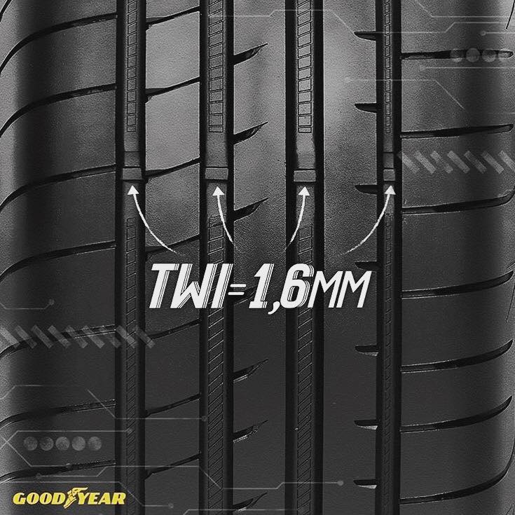

Drugače pa kako preverim profil čimbolj natančno če nimam orodja za merjenje globine profila?
Danes sem probal s kovancem za en euro. Na enem paru recimo, da pokrije rob.
Na drugem je pa že kriza. Sploh ob robovih kjer ne pokrije roba. Govorim za par gum na isti osi.
Verjetno najbolje vse zamenjat pa je a ne?

Ja če imaš tako znucane gume, da rob € kovanca ne pokrije profila, potem si že izpod dovoljenih 3 mm. Najbolje zamenjati vse gume in imaš mir.
Imaš na vsaki gumi TWI oznake najnjižja je 1,6 mm zimeske imajo še vmesni TWI na 4 mm, jaz pomerim z kljunastrim merilom digtalni, max profil do konca v profilu in potem do 4 mm in še 1,6 mm. Te nove gume od letos Rotalla Ice Plus, imajo cel profil 7,33mm od Austone 901, ki je imela nova 12,12mm profila :DDD V končni fazi gre cel profil v dež ali sneg je tako?

Če ni ničesar drugega za merit se preverja z 2€ kovancem, kjer je rob cca 4 mm, kolikor je priporočljiva najmanjša globina zimskih gum... Ko profil ne pokrije več roba kovanca v celoti zamenjaš gume...
