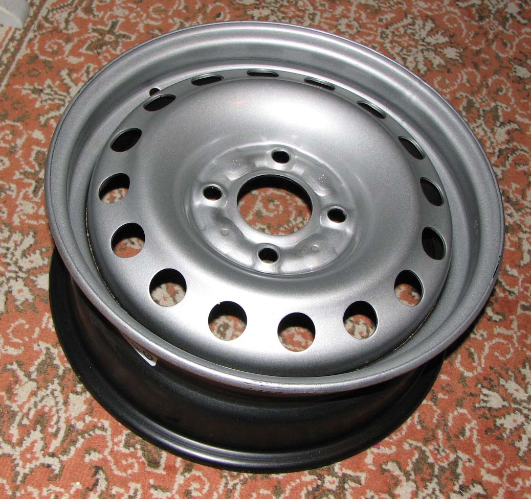

Sem nabavil nerabljene Kromag (KFZ) letnik 2006 in se vidi da je na notranjem naležnem robu jajčavost bolj izrazita kot na 15 let starih originalih.
Nekje od 2-3mm poskakujejo gor/dol ... je to še OK ?
Zunanji naležni rob (gledano levo-desno) je v tolerancah +/-1mm mogoče tu pa tam malenkost več.
Še vedno sem mnenja da so originali najugodnejši :)
