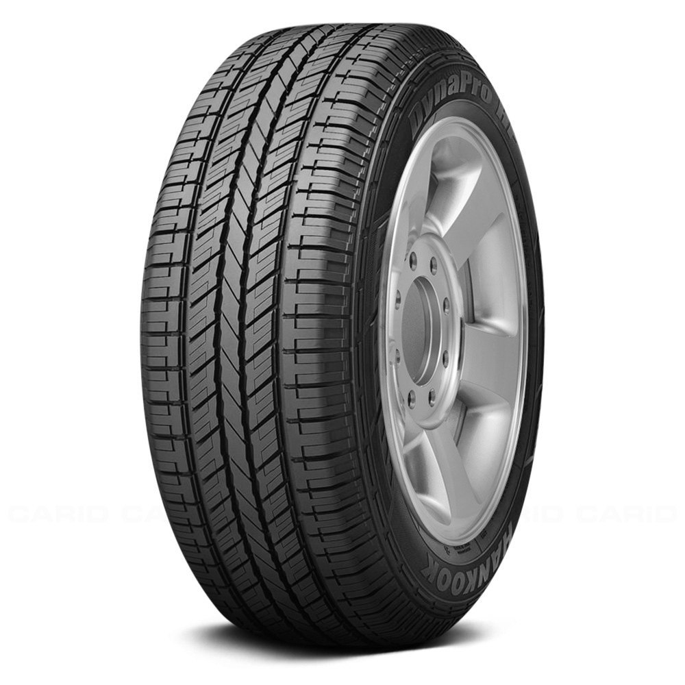

Ma ta M+S pišejo povsod. Mi imamo na SUV-u gor pnevmatike Hankook Dynapro HP (z oznako M+S), zgledajo pa takole. So ubistvu neke celoletne (torej se lahko z njimi voziš tudi pozimi), ampak se v zimskih razmerah ne more primarjati z zimsko pnevmatiko. Dobro, sej tudi v letnih razmerah niso ne vem kaj.
