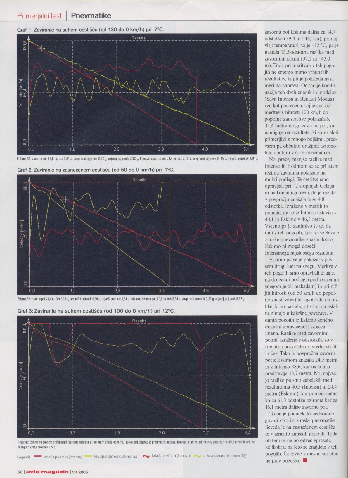

Napisal/-a BBoss Sr okt 17, 2007 9:57 am
Aha našel... upam, da pri AM-ju ne bodo "hudi" name, ker tole javno objavljam ampak zadeva je zanimiva in bi bilo škoda, da bi šla v pozabo in da bi ostala samo "resnica" gumarskih lobijev in raznoraznih "stručkotov" iz t.i. "svetov za tralala..."

Napisal/-a BBoss Če okt 18, 2007 9:07 am
Energetik81 je napisal/-a:Pa eni ne pretiravat, ko govorite, da se je nevarno vozit pozimi z zimskimi in da je treba hitrosti zmanjšat zarad zimskih gum. :roll:
Sicer nisem mislil odgovarjat ampak, ker si se ravno obregnil ob mojo izjavo bom pač odgovoril.
Prvo kot prvo, če si dobro prebral neodvisni test si verjetno videl kaj se dogaja z enimi in drugimi pnevmatikami in da zimske rabijo daljšo zavorno pot in isto velja tudi pri bočni oprijemljivosti cestišča.
Nikjer nisem napisal, da moraš zmanjšati hitrost pod omejitvijo in če je na normalni cesti omejitev 90km/h se pač tudi z M+S pelješ 90... Omenil pa sem dinamiko vožnje in sem mislil predvsem situacije, kjer moraš recimo zmanjšati hitrost zaradi ostrosti ovinka na recimo 80km/h z letnimi, ta isti ovinek pa je treba z M+S gumami odvoziti s hitrostjo 70km/h, da ne bo kakšnih nepredvidenih izletov v naravo.
Če ne verjameš lahko sprobaš tudi sam... predlagam ti kakšen malo bolj gladek asfalt (v SLO to ni problem najti) na ovinku, po možnosti še malo vlažen pa poskusi z enimi in drugimi gumami pri isti mejni hitrosti, ki ga zvozijo letne gume - v bistvu bolje, da ne probaš, če hočeš obdržati cel avto. ;)
Pa tukaj ne nakladam, ker pozimi vozim dva avtomobila z zimskimi gumami (Mazda 6 na Dunlop Wintersport M3 in Golf V ma GY UG7) in delam letno na obeh skupaj cca 60.000km po raznoraznih cestah in vem kako se obnašajo določene gume.
Aja, pa še to Savine S3 so ene boljših lowbudget M+S gum na trgu in v vseh testih (tudi letošnjem) kotirajo izredno visoko. Po drugi strani pa letne intensa niso kaj prida in so bolj povprečne kot ne pa vseeno v direktni primerjavi z lahkoto odnesejo zimske. Da ne rečem, da so kljub temu dejstvu, da letne niso glih biser, so dosegli odlične zavorne poti celo pri 35metrih.
Ma če bi vzel GY F1 in UG7 v primerjavi bi prišli do enakih ugotovitev, če ne bi bila razlika celo bolj očitna.

No, hotel sem prej samo povedat, da lahko z obemi vrstami gume voziš normalno po omejitvah. Pri vožnji blizu fizičnih omejitev avta v ovinkih pa ne vem, ker ne divjam. Če bo pa zmrzal, sneg in mokra cesta boš pa itak moral znižati hitrost na ovinkih v vsakem primeru ne glede na gume.
Priznam pa, da me je ta test v AM fasciniral in prej nisem verjel, da pri tako nizkih temp. letna guma prej ustavi avto. Bi pa vseeno rad videl take teste še pri drugih znamkah gum; recimo da se vzame najboljšo med zimskimi in najboljšo med letnimi, pa se primerja. Osebno bom do takrat predvsem pri mokri cesti pri temp. nižjih od recimo 3-4°C še vedno bolj zaupal zimski gumi.

Napisal/-a bass Če okt 18, 2007 6:09 pm
Test je še v štartu narobe zastavljen, saj so zimske gume drugačnih dimenzij in to sigurno vpliva na meritev.
Predvsem pa že vrabci čivkajo, da so savine s3 primerne le za konkreten sneg in čisto nič drugega, kar lahko potrdim tudi iz lastnih izkušenj.

Napisal/-a Energetik81 Pe okt 19, 2007 9:15 am
No sej glih zato sm skeptičen. Letne gume so ble 195, zimske 185, poleg tega so S3 znane, da odlične le na snegu, na suhi/mokri podlagi pa ne tolk. Kaj pa vem, jst bi recimo primerju kakšne Alpin A3 pa recimo Bridgestone Turanzo ER300 v dimenziji 185/60 R14, pol bi pa vidl.
