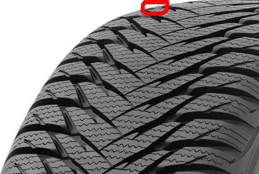

Ta sprednje dve sta sigurno z enako napako, zadnje si nisem toliko ogledoval. Sem spustil tlak iz 2,5 na 2,2 bara, pa je za odtenek boljše. Bom jutri vse 4 spustil na 2,0 bara. So pa made in Poland spacane. Ma sploh ne vem, zakaj sem kompliciral in nisem vzel Eskimo.

Če si lahko sposodim sliko? Obkroženi del je po celi dolžini spodvihan navzven za kak milimeter ali dva.

Jah nimam zdaj kaj. Poizkusiti s tlakom zminimalizirati napako in gume ponucati do konca. In upati, da se bo tisti rob čimprej toliko obrabil, da bo guma postala bolj tiha.

daj sprednje nazaj...........in ne spuščaj preveč, ker bo robe pobralo pa bo še slabše
