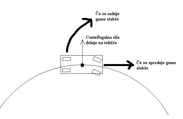

Napisal/-a /miha\ Po nov 09, 2009 8:01 am
Ok...
Če se avto pelje skozi ovinek malenkost čez mejo zdrsa najslabše gume se zgodi:
A) Če so zadaj slabše gume:
Sprednje gume sledijo krivini ovinka, zadnji konec avta centrifugalna sila izvrže iz krivine ovinka, torej sledi spektakularna zapustitev cestišča.
B) Če so spredaj slabše gume:
Zadnja kolesa sledijo krivini ovnika le zaradi sprednjih in če slednja spustijo, avto sledi tangenti na krivino, torej sledi gre avto v ravni črti s ceste dol.
V B) primeru imate še možnost, da odnesete celo kožo, saj se lahko zgodi, da predno dosežete drugo stran ceste in jarek, hitrost tako pade, da gume spet najdejo oprijem in boste za las zvozili. V A) primeru pa nimate niti najmanjše možnosti, saj ga ni junaka, ki bi v delčku sekunde reagiral in volan obrnil v kontra smer za 3 vrtljaje.
Je pa tudi slabost B) primera in sicer to, da je potem daljša zavorna pot (če je res občutna razlika med sprednjimi in zadnjimi), ki pa se jo seveda da korigirat z daljšo varnostno razdaljo. Boste rekli, da je potem gotovo bolje, da je spredaj boljša guma? V tem primeru se boste pri močnem zaviranju zaustavili obrnjeni za vsaj 180° (če nimate ABSa, ki bi to omilil).

/miha je napisal/-a:Ok...
Kaj pa če bi probal zadriftat ? :D

Če je razlike v profilu kakšen mm ali dva, ne more biti tako hude razlike v oprijemu. Ker material je pa isti. Problem se lahko pojavi le pri večji količini vode na asfaltu, kjer se potem na enem paru prej pojavi splavanje.
Sicer se pa načeloma strinjam z /miha\. Običajen voznik (ki mu še ni odneslo riti) se bo lažje rešil, če bo podkrmarjen - spustil bo gas in zelo vrjetno bodo sprednje gume že zaradi tega prijele.
