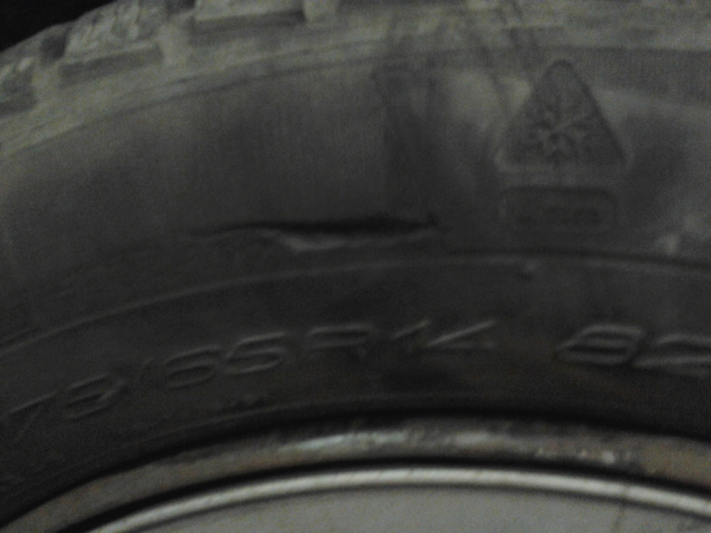

Lepo pozdravljeni;
Pri tankanju na bencinski črpalki sem s prednjim kolesom zapeljal na oster robnik in s bočnim delom gume podrsal po robniku in na gumi je sedaj vidna poškodba.
Kakšnih 3 cm je dolga in nekaj milimetrov globoka (2-3 mm).
Zanima me če je še varno voziti ob takšni poškodbi? Ali obstaja možnost da poči ob vožnji? V priponki je slika poškodbe.
Hvala za vaše odgovore in strokovno mnenje.
Danijel

Glede na to, da je neka mala dimenzija, ne more biti draga guma in bi jaz na tvojem mestu kupil 2 novi. Ker nikoli ne veš...

Čigum daj noter, pa mal črnega spreja čez. :D
Tako gumo se pelje k vulkanizerju, kjer se vidi (v živo, ne s slike) če je poškodba nevarna. Lahko se jo potem bočno vulkanizira in prestavi na zadnjo os, da si brez skrbi.
Težko kakrkoli drugega tukaj s slike narest.

Nič ni narobe, ker je guma itak debela. Za preventivo lahko menjaš predne nazaj in zadnje naprej oz če te denar tišči pa kupi novi gumi

In ti kar veš iz tele slike, al je guma še čist OK, al je tik pred predrtjem. Vulkanizer bo pravi naslov za to.
