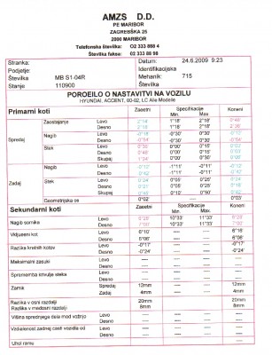

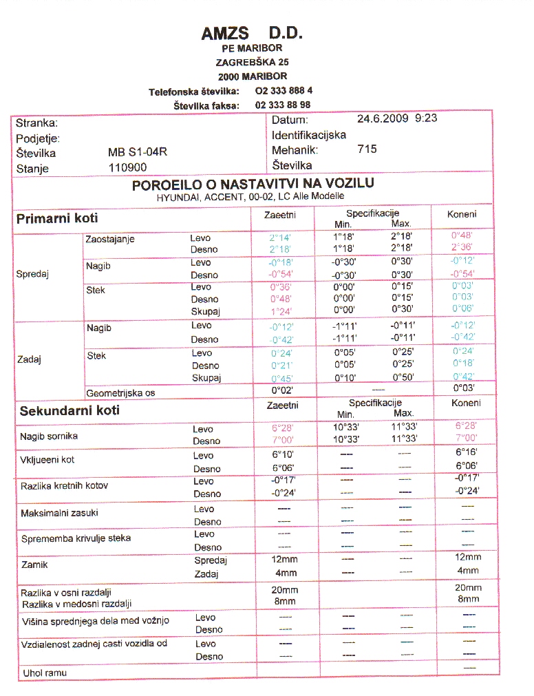

Napisal/-a jimbo123 Sr jun 24, 2009 10:29 am
Danes sem bil na optiki na AMZS v Mariboru, ker ste jih vsi tako hvalili.
Očitno je bilo nekaj narobe z optiko kar je povzročalo tako močno obrabo gum. Tako so mi rekli na AMZS. Tlak bi tudi lahko prispeval k obrabi gum vendar ne v takšni meri kot je to bilo pri meni pravijo.
Torej popravili so nastavitve pri STEKU.
Spremenili pa so mi nastavitve tudi pri ZAOSTAJANJU in sicer na slabše. Delavec mi je nekaj zgovarjal rekel da ZAOSTAJANJE nima nobenega vpliva. Gre pa za zelo veliko odstopanje. Kaj naj naredim? Naj grem nazaj ali naj pustim tako kot je.
Klical sem tudi že na AMZS v Lenart, da še tam vprašam kako je s tem ZAOSTAJANJEM pa mi rečejo da se to pri starejših avtomobilih sploh ne da nastavit. Moj letnik je 2001 (očitno prestar?).
Ko sem se peljal domov sem opazil da mi avto vleče na stran. Bi lahko bilo to posledica tega ZAOSTAJANJA. Razlika med desno in levo gumo je kot vidite v priponki za skoraj 2 stopinji. Kako bo ta vleka na stran vplivala na obrabo gume?
Priložil sem scan optike.
Prosim za nasvet.
Še odgovor za tiste, ki so spraševali zakaj nimam napumpane gume na 2,3.
Zato ker če jih imam na 2,3 potem čutim vsak kamen in vsako flikanje na cesti. Če jih imam napumpane manj je vožnja udobnejša in tudi oprijem s cestiščem je boljši. Vsaj takšen občutek imam jaz. Bom pa jih od sedaj naprej pumpal na 2,3 če menite da je tako najboljše.

Napisal/-a hp6715s Sr jun 24, 2009 12:12 pm
jimbo123 je napisal/-a:Danes sem bil na optiki na AMZS v Mariboru, ker ste jih vsi tako hvalili.
Prosim za nasvet.
Ja dober, pa si jih napumpi mal manj, sam tok ko si mel ti je res prenizko. In to je tut eden izmed razlogov za obrabo po robovih! Če ne veš je prenizek tlak v pnevmatikah lahko tudi usoden, kajti ob močnem zaviranju pride do izjemnega trenja in zvijanja in lahko pnevmatika eksplodira. zato je še vseno bolje malo preveč kot premalo. Če pa čutiš vsako luknjo si pa ne kupuj APEXov, pol pa gume met spuščene da bo bolj mehko, jebemtiš.

Napisal/-a čare Ne jun 28, 2009 4:20 pm
Nazaj pejt na optiko in jih vprašaj za konkreten razlog zakaj so šli zaostajanje iz odličnih rezultatov zbijat na nek šmorn??Prej sta bila oba ista zdaj pa je vse skupaj en QRAC in sploh če ti avto vleče moraš it nazaj pa naj rihtajo!!
