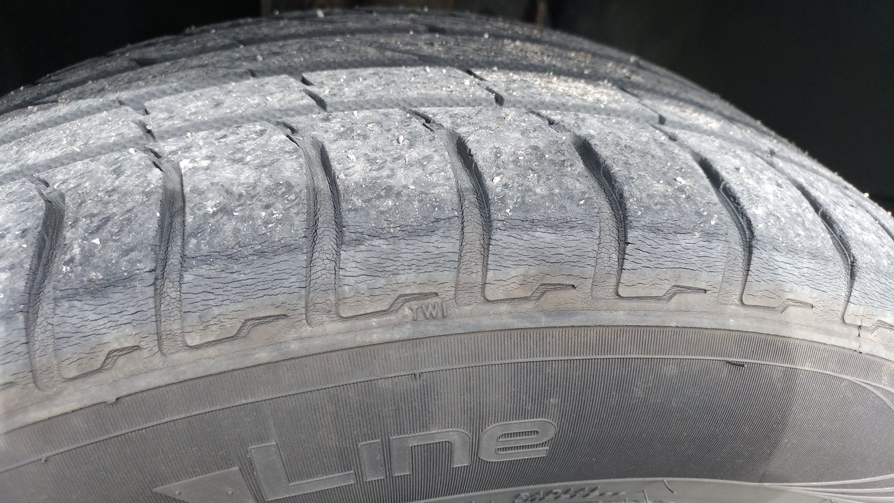

Zdravo, imam Nokian Line 205 55 16, letnik 2014 po DOT števiki. Rabljene cca dobri 2 sezoni, to sezono sem opazil razpoke po pnevmatikah ali t.i. dry rot. Redno sem jih mazal s peno za gume, pa so se vseeno razpoke pojavile. Večje kot na prejšnih 10let starih gumah. Je to normalno da se tako hitro guma "posuši"? Bo pomagalo če s čem drugim mažem da mi zdržijo vsaj do konca sezone ker profila je še vsaj 5mm. Nagledan imam Turtle wax gel, da upočasni razpadanje, če bo sploh kaj pomagalo.
Dnevno se vozim 160km po avtocesti, če je mogoče to razlog? Tlak je vedno okrog 2,3-2,5B. Pišem predvsem ker zdaj že razmišljam če so takšne gume še varne za vozit? Slika v priponki.

Za eno sezono zagotovo še bodo,saj razpoke ne izgledajo prav globoke. Se mi pa čudno zdi,ker moje Nokian tudi po 8 letih niso imele razpok. Imaš morda avto na soncu parkiran?

Ja avto je dosti na soncu, čeprav vsaj vsake 2-3 tedne mažem gume s peno. Pravtako je zadnji komplet kleber gum bil na soncu 10let pa ni bil tako razpokan. Me je prav presenetilo, saj sem s temi gumami lani bil res zadovoljen.

Verjetno zdaj nobeno mazanje ne bo pomagalo, sam sam vse gume mažem z navadnim glicerinom in je bilo vedno OK,res pa je da svojih avtov ponavadi ne puščam zunaj več kot je nujno.

Poglej se na notranji strani pnevmatike kak zgledajo. Kje so pa delane? Moje so bile made in russia pa poglej kaj se je z njimi zgodilo: viewtopic.php?f=55&t=107504
Full sem razocaran nad nokisn letnimi, nakar z zimskimi sem izredno zadovoljen.

Pomoje ni panike, ker so razpoke povrsinske, pa se to samo profil, bok izgleda OK. Ti kar veselo vozi.
Mogoce je pa problem v mazanju... jaz nisem nikoli mazal gum in tudi drugace jim nisem posvecal neke pozornosti (razen redna kontrola tlaka in pazljivost pri voznji)... nikoli problemov z razpokami...

Kot je ze predhodnik omenil, ravno to mazanje pnevmatik je problem, pena, glicerin, silikon sploh... nima veze. Pnevmatike pravzaprav sploh ne bi smel z nicemer mazati. Najvecji greh je pa, da namazes, prespricas in potem pustis, da se posusi na soncu kjer kemija dobesedno razzira zunanji sloj, ki sciti pred UV zarki namesto, da bi ga "zascitila" kot je omenjeno v reklamah. V bistvu samo polepsa izgled to je pa vse. In ce ze mazete jih pokrijte ali avto pustite v senci toliko casa, da se sloj dobro posusi.
Guma niti ciscenja z vodo ne rabi, ker je dobro zascitena pred vsemi neprilikami. Bolj je umazana dlje bo zdrzala. :)

Zanimivo, ne bi pomislil da bi te pene za gume dejansko škodile. Torej mi ne bi priporočali teh preparatov? Sem ravno mislil naročit preko mimovrst Turtle wax gel za pnevmatike, zdaj pa res ne vem več..

Vsak premaz za gume je drugacen, ampak v osnovi imamo take na vodni osnovi, ki niso zelo obstojni (lahko so sicer tudi, z raznimi dodatki), in gumi sami ne skodijo in ti takele stvari definitivno ne bi povzrocili. Druga vrsta so premazi na osnovi topil, to je vecinoma vse kar se oglasuje kot zelo obstojno in z velikim sijajem oz. zelo mokrim izgledom. No, to je vrsta premazov, ki lahko gumi tudi skodujejo na takle nacin, ce jih uporabljas redno, saj izsusijo material in ga naredijo trdega. V glavnem, teh premazov vecine detailerjev ne bos videl redno uporabljat.. Popolnoma nic pa ni narobe s kvalitetnim premazom za gume na vodni osnovi, jih je dosti na trziscu (preveri obe slovenski detailerski stacuni..).
Priporocam ogled starega, ampak zelo dobrega videa na to temo od Larry-a Kossile: https://www.youtube.com/watch?v=Qnq2OtSZnNA
