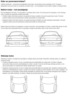

DePalmo je napisal/-a:@pskoda: Mehanik mi rihta avto hkrati ima pa še optiko, tako da je verjetno nastavil vse. Rekel sem mu da naj gume bolj odpre ravno zaradi ovinkov, pred tem mi je naredil optiko da so bile gume naravnost in ni bilo pravega občutka skozi ovinke, sedaj mi jih pa radira. A si jaz prav predstavljam da če so gume odprte, naj bi to zgledalo takole: / - \ Ker po tej logiki, bi moralo pobirat notranje robove ...
Nastavil ti je samo stek saj se vidi iz priponke, ki si jo prilimal.
Ko ti nastavi optiko traja par 1000km, da se vidi razlika ali se ravna globina profila razen, če jo je zajebal u amen potem se vidi kmalu oz se vidi tudi z prostim očesom

Hvala za tole, sedaj se mi malo več sanja o čem se gre in če prav zastopim, bi moral naklon bolj zapret oz. povečat negativni naklon, s tem bi pokompenziral obrabo zunanjega roba. Sedaj imam itak nove gume in bom spremljal kako se bo obnašalo. Če bo isto, se bo še tole popravilo in upam da bo potem bolje.
