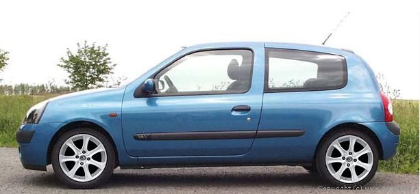

Torej, kupil sem Brockove felge (v priponki), eno leto stare za dobrih 200 ojrof. Zraven dobim TÜV certifkat in distančnike, sedaj se odločam o gumi. Razmišljam o Eagle F1 GS-D3 ali pa TOYO Proxes T1-R. Obe ste dražji, vendar še vedno smešno poceni v primerjavi z istimi modeli večjih dimenzij. Bral sem, da se Eagle nesramno hitro rabi (kar ni nič nenavadnega, če imajo dober oprijem). Koliko je to "veliko" (se namesto za 4 sezone za 3, in katere so alternativne gume v tem razredu, se pravi 195/50/15?
