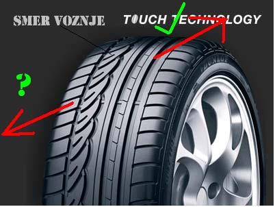

Napisal/-a primozek69 Ne mar 30, 2008 12:36 pm
Vulkanizer mi je namontiral nove Dunlop sport. Sedaj me pa nekaj zanima. Vsi napisi OUTSIDE tako kot morajo biti. Profil je asimetričen,na zunanji strani 2 kanala,na notranji pa pol "smrekice". Težava je v tem,da se na eni strani smrekica vrti pravilno,na drugi pa kako naj rečem kontra. Na sami gumi NI označena smer vrtenja,le notranja in zunanja stran. Sedaj pa ne vem,ali je to prav,ali so mi prodali 4 gume obrnjene v enako smer.

Napisal/-a bass Ne mar 30, 2008 12:38 pm
Gume so asimetrične in edino kar je važno pri montaži je notranja ter zunanja stran.

Kako pa boš drugače naredil če je inside pa outside? imel različne leve in desne gume? :)

bass je napisal/-a:Gume so asimetrične in edino kar je važno pri montaži je notranja ter zunanja stran.
jaz mu kr verjamem, ni 16letni mulo ki pise beedarije :lol:

Joj no, vsak TEDN je en s tem vprasanjem :D
Ce na gumi ni oznacena smer vrtenja, ampak samo inside in outside stran, potem je verjetno samo to vazno, a ni res? Mal logike no. Sicer pa poglej vsak avto ki ima gume z asimetricnim profilom gor, pa bos videl kako jih ima montirane, ker so vse asimetricne gume enake (razen par eksoticnih primerkov kot smo enkrat ugotovili, kjer je dejansko bila desna in leva guma, ampak je bilo to posebej oznaceno).

Če ni napisa Outside ali pa Direction pol velja DOT se mora videti ;) :idea:

Ivan36 je napisal/-a:Če ni napisa Outside ali pa Direction pol velja DOT se mora videti ;) :idea:
Tudi sam nisem vedel pa sem izvedel :D
DOT je itak na obeh straneh gume, razen datum zraven pa je pri večini samo na eni strani.
Poleg teg če imaš gumo z usmerjenim profilom to nebo šlo, saj če hočeš da se potem vidi DOT z datumom, se bodo na eni strani gume vrtele v napačno smer.

A ni tako, da pri asimetrični gumi je na levi strani vta dot na levi strani gume (torej viden) , na desni strani avta, pa desna guma nima oznake dot na zunanji strani? AL velja to samo za simetrične?

Napisal/-a Bor Sr apr 02, 2008 7:07 am
Montiral so ti prov. Pri Continentalkah je isto. Čuden, da delajo te smrekce, če se pol na eni strani na kontra vrtijo. Ubistvu je pomoje važen kje so kanali. Te pa so na obeh straneh na isti strani.

Re: Smer vrtenja
Napisal/-a aygo Sr apr 02, 2008 8:27 pm
primozek69 je napisal/-a:Vulkanizer mi je namontiral nove Dunlop sport. Sedaj me pa nekaj zanima. Vsi napisi OUTSIDE tako kot morajo biti. Profil je asimetričen,na zunanji strani 2 kanala,na notranji pa pol "smrekice". Težava je v tem,da se na eni strani smrekica vrti pravilno,na drugi pa kako naj rečem kontra. Na sami gumi NI označena smer vrtenja,le notranja in zunanja stran. Sedaj pa ne vem,ali je to prav,ali so mi prodali 4 gume obrnjene v enako smer.
So ti kar prov montiral gume.Jaz mam na Picassoju asimetrične Michelinke in je tudi profil enkrat v eno smer enkrat v drugo smer obrnjen.
