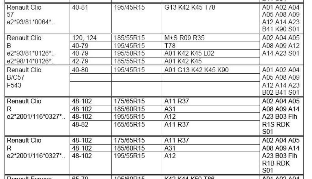

OK, da ne bomo preveč na pamet govoril. Slika certifikata je priponki, mene zanima kako je Clioa MK2 Phase 1 označen na temu papirju. Je to e2*98/14*0126*? Potem bi mogl štimat če mene vprašate.

Poklical v Revoz, dobil info da je koda, ki je označena na certifikatu (e2*93/81*0126*) nalepljena na desnem b stebričku. Samo to sem rabil, da sem lahko potrdil dimenzijo gum, ki bo tako ostala 195/50/15.
