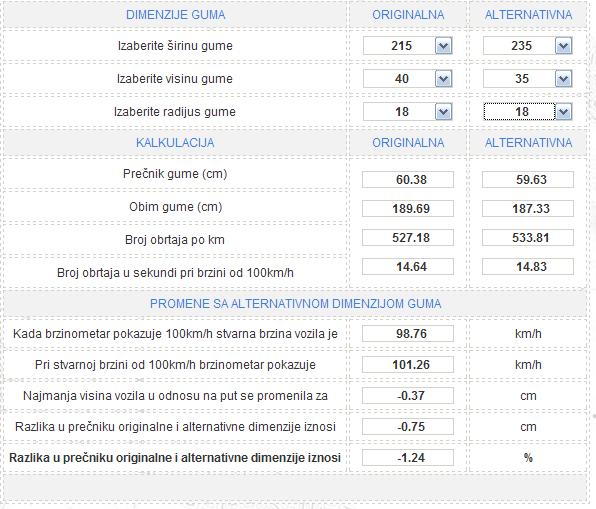

Se pa izogibam tej varianti iz vec razlogov:
- kolo kot celota bi bilo manjse
- avto bi "padel" za 1,5 cm hkrati pa bi bila odprtina do blatnika vecja
- stene so ze na 215/40 R18 nizje za 11mm, tule pa še za dodatnih 8 mm. Nase ceste so pa poglavje zase ;)
razlika med 215/40/18 in 235/35/18:
premer 60.38 - 59.63 = 0.75 cm -----> cca. 0.38 cm na steno ----> nižji za 0.38 cm
mislim da takšne male razlike neboš opazil na oko, mogoče med vožno, ampak ne zaradi nižje gume 0.38 cm ampak zaradi širine gume.

Eh Savinjcan, ocitno mi tipkanje ne gre :) Mislil sem na primerjavo med modeloma 225/35 R18 in modelom 215/45 R17 (serijsko). Za to podatki drzijo. 235/35 18 bi bila res bolj primerna kar se visin in preseka tice vendar je ta sirina za moj avto ze overkill. Poleg tega ne bodo lepo sedle na 7,5J, ki jih ze imam. 8J pa zaradi Bremba ne spravim vec na avto...hvala za popravek!
