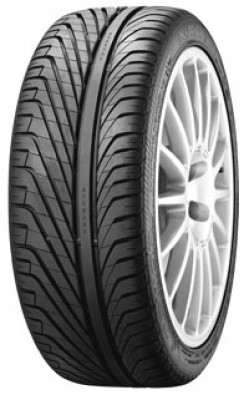

sašo motiš se, te gume je vseeno kam daš...me pa zanima kater letnik so dotične gume, ker to že neki časa ne izdelujejo več.
sašo5
Prispevkov: 5085
Kraj: Brežice
Napisal/-a sašo5 To apr 14, 2009 9:13 pm
speedfreak je napisal/-a:sašo motiš se, te gume je vseeno kam daš...me pa zanima kater letnik so dotične gume, ker to že neki časa ne izdelujejo več.
...če res nič ne piše, potem najverjetneje vseeno kam jo daš pri prvi montaži; res pa da goodyearja razen F1, nisem nikoli imel v "roki"....

sašo5 je napisal/-a:
simply je napisal/-a:Mogoče nimajo smeri vrtenja. So pač star model.
najnovejši model Michelina sport, Continentala.....skratka vse asimetrične gume nimajo smeri vrtenja, ampak kot je nekdo zgoraj napisal oznake "Outside - Inside"....
PS. ta, ki je na sliki, pride na desno stran montirana...

abbe je napisal/-a:
lool
niti ne :lol: "ripne" na robovih, ki "gledajo" naprej, naj bi bile na zunanji strani montirane....

Drocky je napisal/-a:pa ste vi pogledal profil te gume prednos te kej napisal?? poglejte še enkrat spodnjo sliko. Samo za vas sem šel poiskat.
Kaj bi vi pri takem profilu dali outside in kaj inside, če lahko gumo obračaš kak hočeš in bo profil vedno enako nalegal na cesto?
Če so vse 4 nove ni važno kam daš katero.
OK. potem mi pa razloži logiko?
Varna guma ima kanale, da vodo odvaja iz pnevmatike (smrekca) Kar pa ti trdiš je pa, da je varno da pol gume odvaja vodo, pol gume pa vleče nase vodo :?: In ti temu dobra guma :?: :roll: :jao: Upam da saj zdaj kapiraš logiko profila na gumi ;)

Napisal/-a Drocky Sr apr 15, 2009 7:55 am
kje sem napisal da je dobra guma?
to so pač nižjecenovne gume za manjša vozila ponavadi.
Drugače pa poglej profil GY excellence
Tista guma v dežju ne drži slabo, ima outside/inside, ampak na eni strani po tvoje profil ven tišči vodo, na drugi pa noter.
Mislim, da inženirji v gumarskih firmah niso za brez veze na plačilni listi. je pa logično, da simetrični"smrekca" profil bolje odvaja.
Pa Pzero nero tut nima simetričnega profila, pa baje dobro drži v mokrem.
poglej tukaj, pa boš videl, da majo očitno asimetrične gume boljši oprijem v mokrem kot pa simetrične(GY eagle f1 GS-D3 vs asymmetric)
Attached is an image combining all the scores from the tires for wet values. All tests are done in the same 2006 BMW E90 325i Sedan on the same track. Also these extra two items from the testing.
Stopping Distance Wet - Feet from 50-0
* Direzza - 97.3 (actually beats the GS-D3 in this category)
* GS-D3 - 98.6
* Asymmetric - 92.1
Cornering Force Wet (g-Force)
* Direzza - 0.86 (matches GS-D3)
* GS-D3 - 0.86
* Asymmetric - 0.92
abbe je napisal/-a:
lool
glih tako jo lahko das na levo kot na desno stran.ker zelo dvomim da obstajajo gume na katerih pise left,right.

Da ne odpiram nove teme, ker imam podobno vprašanje, če bi kdo vedel.
Zaradi tresenja volana okoli 130km/h naj bi mi na servisu zasukali gume Michelin Primacy HP za 90 stopinj, če bo potem glede tresenja OK.Ali kdo ve, če se lahko te gume lahko tako obrne oz. kje naj najdem ta podatek.
Hvala!
im nobody
Prispevkov: 3321
Kraj: laško
Napisal/-a im nobody Sr apr 15, 2009 10:57 am
poglej če je kje na gumah kaj označeno

blueb je napisal/-a:Da ne odpiram nove teme, ker imam podobno vprašanje, če bi kdo vedel.
Hvala!
ce so ti jh obrnli za 90 stopinj poj jh niso dajal dol z feltn ampak ko jo samo na feltni obrnil za 1/4 kroga naprej.to pa itak nima veze z rotacijo gume
Ni vse res kar napišem

Datum na gumi mora biti na zunanji strani.

abbe je napisal/-a:
Hvala!
No ja, seveda logično.Meni je je to predstavljalo kot, da jih bodo obrnili v nasprotno smer... to je pa že 180 stopinj:)))

M. primacy HP ima "outside" in če daš recimo zadnjo desno na prvo levo, je outside še vedno zunaj,(to je obračanje za 90 stopinj, seveda s feltno vred) vendar bo en čas pri določeni hitrosti treslo, dokler ne napravi guma novo "tekalno površino" nato zopet centriraš in potem je o.k.

abbe je napisal/-a:
abbe je napisal/-a:
lool
En tak model gum je Nokian NRZi

Hehe ste pa spisali celo znanost, se vidi da večina vozi na 17+ colah kjer so skoraj vse gume z rotacijo ali pa napisom inside/outside.
Tiste za katere sprašuje avtor teme, niamjo nobene smeri niti oznake in so lahko kakorkoli zmontirane (tudi vidi se da so kakih 13-14col in okoli 165 širine)
Se pa take gume ob demontaži označi, da se jih da potem naslednjo sezono po možnosti tako gor da se vrtijo v isto smer, ker se kao karkasa gume malo navadi na eno smer rotacije (stara šola vulkanizerjev)

Goodyear GT2 nimajo smeri vrtenja tako, da se lahko omenjeni dezen montira na levo ali desno stran ;) Ker pa ste napisali že celo znanost iz teh "starih" gum jih drugič označi kje so bile ;)

aygo je napisal/-a:
abbe je napisal/-a:
abbe je napisal/-a:
lool
seprav ko kupis gume.dobis dve leve pa dve desne?ja da nau res no

abbe je napisal/-a:
aygo je napisal/-a:
abbe je napisal/-a:
abbe je napisal/-a:
lool
215/40 R17 XL 87 W NRZi (Left)
215/40 R17 XL 87 W NRZi (Right)
Energetik81
Prispevkov: 3073
Napisal/-a Energetik81 Pe apr 17, 2009 2:13 pm
Očitno imate vsi take hude dimenzije gum, da ne poznate več navadnih gum, k niso asimetrične ali simetrične. Za omenjene gume se že na daleč vidi, da je vseeno, kako jo pri prvi montaži obrneš. Imamo na našem avtu Pirelli P3000 (175/70/13) in nima nobenih oznak Outside/Inside oz. rotating direction. Kakorkoli jo obrneš, vedno zgleda profil enak. Tako kot še pri številnih drugih gumah manjših širin, recimo Effecta, Debica, Barum... Profil je pa tak, da vedno odvaja vodo izpod gume.
