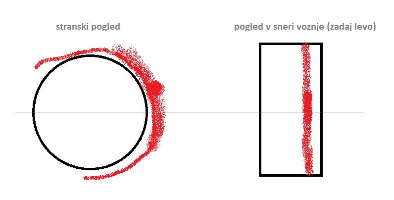

Napisal/-a jack86 To feb 20, 2024 10:38 pm
Da ne nacenjam nove teme.
Imam avto.
Zaradi gumidefekta sem lani menjal prvi dve pnevmatiki (continental), zadnji sem obdrzal (nekje na 75%, isti tip continental). Po dobrem letu nov defekt zaradi izrabljenosti. Na notranji strani gume (vozni povrsini), se je naredil vsaj centimeter globok kanal. Tam je prebilo.
Guma ni nikjer drgnila po avtu.
Optika je ok.
Avto ni bil nikol zaleten.
Vse 4 gume so se v enem letu (20.ooo km) izarbile za vsaj 80%.
Meni to ni normalno, res je da sem zimske gume vozil celo leto in ima avto 2 toni, ter awd…
Ampak vseen, kako hudica je ratal tist centimetr globok kanal da je prebilo?
Napaja v pnevmatikah?
Awd?

Napisal/-a danci1973 Sr feb 21, 2024 9:54 am
Kanal po celem obsegu pnevmatike? Imaš kakšno fotografijo?
AWD načeloma zahteva čimbolj enake gume na vseh kolesih - tudi glede obrabe. Subaru npr. priporoča, da v obsegu gum ni več kot 6 mm razlike (1/4"). To je sicer predvsem zaradi AWD komponent (sredinski visco diferencial), ki se zaradi prevelike razlike lahko pregreva, ampak verjetno se pozna tudi v obrabi gum.
Pri 215/50R17 zimski gumi, ki ima kot nova 8 mm profila, pa 75% obraba pomeni 12-13 mm manjši obseg v primerjavi z novo.

Napisal/-a jack86 Sr feb 21, 2024 9:26 pm
Zal nimam nobene slike. Ce gledamo gumo od strani, je na priblizno 2/3 kanal precej opazen, najhuje tam kjer je prebilo. Na ostali tretjini komaj opazen.
Kot da guma ni okrogla :)
Avto ni nic tresel, centriranje je bilo opravljeno ob menjavi gum.
jack86
Prispevkov: 1357
Kraj: Dolenjska
Re: Obrabljen notranji rob pnevmatike
Napisal/-a jack86 Če feb 22, 2024 10:24 am
takole izgleda inzenirska razlaga :D :

Napisal/-a Kukec Pe feb 23, 2024 6:13 am
Slika bi zelo pomagala :D
To da praviš da ni po celotnem obsegu je malo čudno.
Kot praviš da je optika ok, to si preverjal pred časom, ali sedaj ko jo je pobralo?
Dele podvozja ste preverili? Roka, končnik, stabilizator, puše itd....

Napisal/-a jack86 Pe feb 23, 2024 7:11 am
:D hja, saj v tem je fora, da ni po celem obsegu. Kot da bi nekdo z dletom zarezal….
Nimam slike, bom vprasal vulkanizerja, pravi da tudi on ni se cesa takega videl. Mogoce je slikal in dal v okvir :D
Avto je star 5 let.

Napisal/-a Firediver Pe feb 23, 2024 8:18 am
Če prav razumem sličice, ti je nekaj na tistem delu gume na ozkem postružilo "v ekscenter".
Ni logike, da bi tako po "naravni poti" obrabilo med vožnjo.
