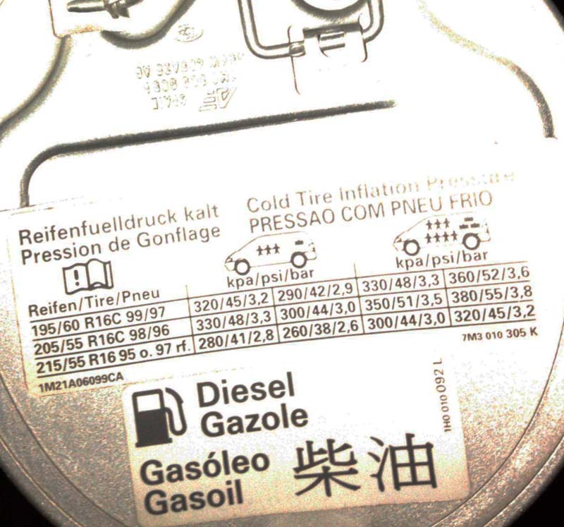

Recimo Sharan ima za 205-55,16 priporočeno za voznika in dva potnika mislim da 3,2 in 3,2. Pri polnem avtu pa mislim da 3,6 spredaj in zadaj? Ali še več.. piše lepo na pokrovčku od tanka :)

3,6 močno dvomm da piše za Sharana. Si res prepričan?

simply je napisal/-a:3,6 močno dvomm da piše za Sharana. Si res prepričan?
Po moje je prebral 36PSI kar je skoraj natanko 2,4bar

Napisal/-a NejcZ Po nov 21, 2011 7:47 pm
Neverjetno :) Evo sem slikal ravnokar... Ob polnem avtu zadaj celo 3,8.
Normalna uporaba pa 3,3 in 3,0.
