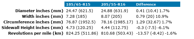

Pozdrav,
Konkretno se gre za vozilo i30, l.2011.
Sedaj so gor tovarniške, jaz pravim, pnevmatike od samokolnice -> 185/65/R15.
Ker se je pojavila želja bo boljši vodljivosti vozila in pa da bi bilo vozilo vsaj kakšen cm višje, se razmišlja o novih platiščih in pnevmatikah dimenzij 205 / 55 R16
Iščem po googlu, pa tega podatka ne najdem....
A ve kdo morda koliko večji/različen je dejansko premer pnevmatik, torej koles platišče+pnevmatika (v cm) zgornjih dveh omenjeni dimenzij?
Hvala!

Premer je večji za 1.6%

Kako ne najdes? V tovarni znanja na forumu (zgornji del) je ze dolgo vec formularjev: viewtopic.php?f=42&t=17718&p=746582#p746582 kako izracunati visino glede na sirino pnevmatike in vzporedno primerjanje ali sodi na avto ali ne. V tvojem vprasanju pa je tudi napacno postavljen termin, namrec, gumo, ki jo zelis dati na tvoj avto je nizja glede na profil in sirino.
Kakorkoli tu je se bolj nazoren prikaz za tvoje vozilo l.2011 z vsemi podatki (tudi premer luknje), ki pravi NE za to dimenzijo: http://www.wheel-size.com/size/hyundai/i30/2011/ novejsi letniki 2012 > pa DA, kjer tudi tovarnisko montirajo sirse in tudi nizje profile: http://www.wheel-size.com/size/hyundai/i30/2013/
Guma sama ni sporna, je v okviru 3% razlike. Poglej v homologacijski kartoncek, kaksne dimenzije lahko das na avto brez kakrsnih koli zapletov pri kontrolah.

gre skozi
Če ni v homol. kart, pa je potrebno še homologirat

MacTron, te strani sem našel, edino v tovarno znanja nisem pogledal, kjer so ti uporabni linki. Tebi in ostalima HVALA!
