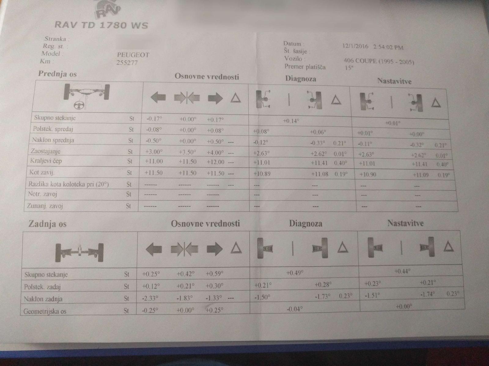

Sem mislil da se z optiko nastavlja vse kar se tiče gume, seveda kar se da ... V priponki je izpisek, če komu kaj pomeni, jaz tega ne znam brat.

Re: Obrabljenost pnevmatike
Napisal/-a pskoda Če jul 06, 2017 8:21 pm
Če sem jaz prav prebral po tem izpisku so gume zdaj naravnost pred nastavitvijo so bile pa zaprte.
Po tem izpisku bi lahko še za 1/4 navoja bolj zavijačil, da bi se gume odprle in bi bolj pobiralo zunanji rob in tudi lažje bo hitreje odpeljat ovinek.
Na optiki ti nastavlja samo stek na kamber oz nagib lahko pozabiš in se moraš tega sam lotit ali pa mehanik. Najlažje ga je malenkost popravit v + ali - če odvijačiš spodnji del amortizerja 2 vijaka in spremeniš nagib zategneš in to je to.
Ti imaš kamber na desni strani bolj v - kot na levi, ampak ni krize oz je prav, da je v -

@pskoda: Mehanik mi rihta avto hkrati ima pa še optiko, tako da je verjetno nastavil vse. Rekel sem mu da naj gume bolj odpre ravno zaradi ovinkov, pred tem mi je naredil optiko da so bile gume naravnost in ni bilo pravega občutka skozi ovinke, sedaj mi jih pa radira. A si jaz prav predstavljam da če so gume odprte, naj bi to zgledalo takole: / - \ Ker po tej logiki, bi moralo pobirat notranje robove ...
