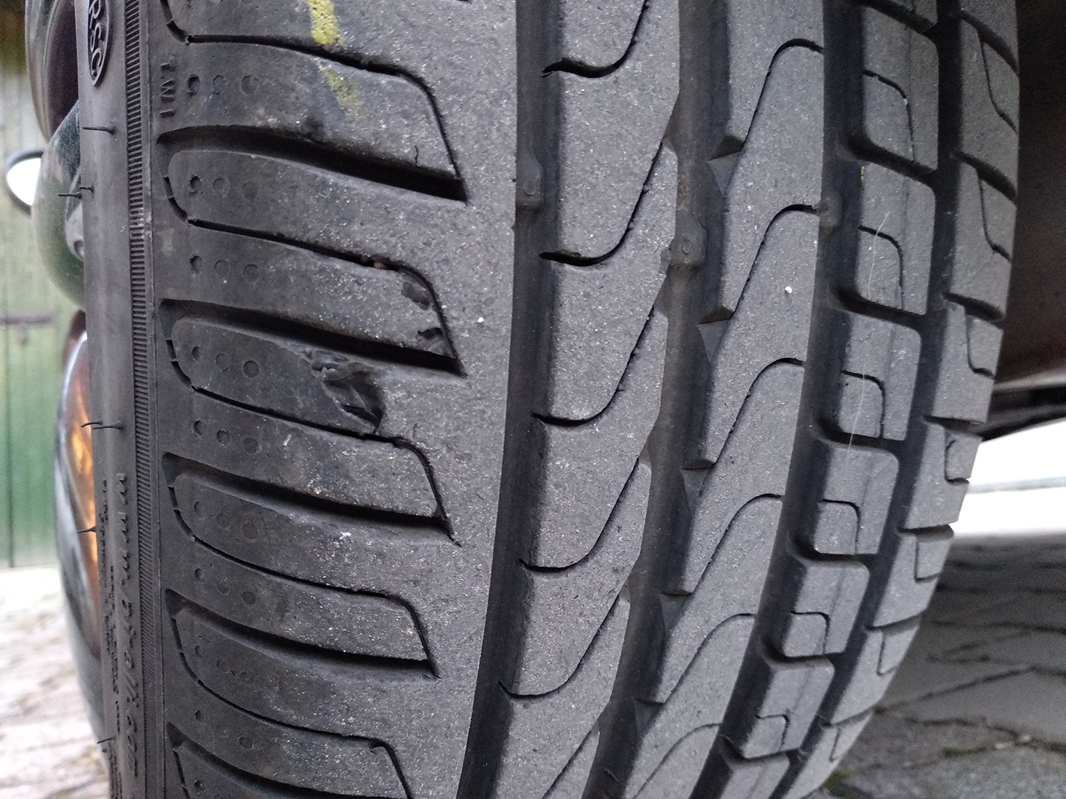

Pozdravljeni,
Pravkar sem zamenjal na letne gume pri vulkanizerju, ki mi je ob menjavi svetoval nakup novih gum. Gume so Pirelli Cinturato P7 runflat. DOT 0316, vožene pa zadnji 2 sezoni. Iz gum manjkajo kar koščki. V življenju pri vseh menjavah gum tega še nisem videl. Zdaj me pa zanima od česa bi to lahko bilo? je to tovarniška napaka, je to slabo skladiščenje (gume se skladišči pri vulkanizerju), v glavnem če mi zna kdo kaj povedat, bom hvaležen. Hvala.

Kaj je vzrok, ne bi vedel... mogoče kakšno speljevanje na kakšnem kamnu, ali čem drugem podobnim, da je odtrgalo del profila... Lahko pa tudi napaka v proizvodnji.
Zaradi tega, pomoje, ne rabiš kupovati novih... lahko pa predlagaš vulkanizerju (če si jih kupil pri njemu), naj ti jih menja v sklopu garancije... in opazuj njegovo reakcijo ;)

Malo nenavadno bi bilo, da je zaradi speljevanja, saj so na vseh 4ih gumah take odtrganine? Gume so bile pa kupljene ob novem avtu na Avto Aktivu.

Zal je zmeraj enkrat prvic... tudi meni sicer zimske Nokian WDR 4 po dveh zimah tretjo so se dobesedno trgali koscki tudi po 2x2 cm proc po celem profilu. Ko sem kupoval druge za zamenjavo in sem gledal teste na tyrereview.uk sem prebral da nisem edini ki se mu je to zgodilo po 2-3 sezonah prav na tem konkretnem modelu gume ki je bila ob nakupu zelo pozitivno ocenjena od lastnikov.

Hmm zelo malo vožene glede na veliko profila še ? Te in podobne športne gume zdržijo od 7000 km do 13500 km torej ravno eno sezono! Lani dal gor Fuldo, 24 maja polni profil 8mm in oktobra imel spredaj še 3,2 mm :shock: prevozil komaj 8900km!

Grobi in ostri predmeti na cestišču in, recimo večja obremenitev gume zaradi hitrosti ali ovinka.
Posledice gradbišč na vsakem koraku in brezveznih posipavanj z grobim peskom v katerem so kar konkretno veliki kamenčki.
Imel sem enako gumo in sem bil zadovoljen. Je pa premium guma in dokaj draga.

To ni drugega kot napaka v strukturi materiala, se zgodi nimaš kaj...

Imel enake gume tovarniško vgrajene na moj avto. In enak problem.
