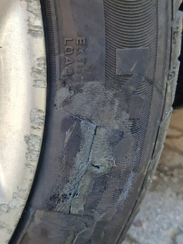

Zivjo,
Na robniku sem počila gumo, kupljeno letosnjo sezono. Vulkanizer jo je popravil, je ok. Zanima me mnjenje, glede na to da je pocena na boku-bi gumo vseeno menjali ali bo zdrzala? Vulkanizer mi je zagotovil da se lahko obnasam kakor da ni bila predrta. Prilagam fotografijo.
Malo me skrbi vseeno, ker je bok.
Kaj bi vi? Izkusnje?
Hvala.

Kako to? Meni pa samo mehur na boku niso hoteli vulkanizirati?

Jaz bi gumo zamenjal. Ziher je ziher.

Grda raztrganina...pa na boku, kjer se največ zvija.
Jaz sem za dosti manjšo poškodbo na boku nabavil novo (zate tudi ne bo razlike z preostalimi tremi v globini profila, ker jih imaš prvo sezono), tole pa kvečjemu za rezervno gumo namenil. Če že.

Raje zamenjaj. Varnost je na prvem mestu. Srečno.

Hvala za deljenje izkusenj. Samo potrdili ste kaj narest-bom menjala.

Glede na koliko je vulkanizirano je bila zareza vrjetno zelo velika. Če bi bla samo majhna luknjica bi se notri dala flika, zunaj pa bi lepo vulkanizirov in bi bilo super. Tukaj pa zgleda kot da se je nekdo gor usrov. Menjaj gumo ker tole zgleda nekaj na pol narjeno.

Če so bile pnevmatike kupljene po homologaciji jo kar zamenjaj, ker imaš XL. Zahtevana večja nosilnost, kar pa v tem primeru ni. Avto je SUV?

Ni suv, bo pa vseeno menjana. Neko fliko so se dodatno cez dajali(ne me vprasat kaj, ne vem). Meni se ni zdela tako velika luknja no. Res pa hb ne gledam velikokrat pocene gume-v 20letih prvic.
Bo menjana. Hvala vam.

Pravilna odločitev, da se bo guma zamenjala. To bi lahko naredili takoj - ne bi bilo dodatnega stroška za navaden zmazek, ki ga je naredil vulkanizer. Naj povem da je malo vulkanizerjev, ki znajo zares kvalitetno sanirati večje poškodbe. Nimajo znanja in ustrezne opreme, zato kar nekaj napackajo in strankam zagotavljajo, da je to v redu, samo da lahko kasirajo.

Bočnic in robov se ne flika. Tudi tekalne površine se ne flika če je poškodba večja, če se povozi kakšen žebelj še gre skozi.
Tole kar je vam naredil vaš vulkanizer ni dobro oz. je slabše kot nič. Pravilna odločitev je da se menja gumo, nato bi pa menjal še vulkanizerja. Že takoj na začetku bi moral ta vulkanizer povedati da se to ne bo popravljalo, tako je pa pokazal da je šalabajzar in da se mu gre samo za denar in popolnoma nič za vašo varnost.

Huh, tole izgleda kar grdo...
Meni precej manjse poskodbe boka (slika) niso hoteli flikat - sem bil pri treh razlicnih vulkanizerjih.. in povsod je bil odgovor, da se bočnice NE popravlja!! Oz ce guma ne bi spustila, potem se lahko popravi. Ce pa spusti, je pa konec.
Dva sta mi rekla, da lahko popravita, ampak na mojo odgovornost... da se v praksi to ne obnese. Pa glede na to, da je guma 195/65/15 se niti ne splaca popravljat...
