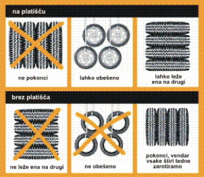

Kaj pa skladiščenje. Zanima me ali se gume brez platišč hranijo leže ali pokončno ?
Hvala !
Napisal/-a MacTron Sr okt 25, 2006 11:31 am
poglej si mega skladisca z pnevmatikami... vse so vec ali manj leze
edino enkrat sem videl ko se ble lepo poravnane stoje na 2 jeklenih stangah

Zanimivo je tole glede shranjevanja, nekje sem namreč zasledil tole navodilo. Prav tako so mi nekateri tudi trdili da se gume brez platišč hranijo pokonci.

IN moja naloga je zdej kaj da vsak mesec gume vrtim :D :shock: :shock:

Napisal/-a ice Sr okt 25, 2006 9:34 pm
V vseh večjih slovenskih skladiščih imajo leže poravnane. BTW: se ti jih da 1-x mesečno res rotirat? ;)

Meni je reku vulkanizer naj jih dam leže eno na drugo (brez felten)...weird to..

Ja pa kaj te mislite da je guma iz plastelina nareta .. zdrzi ne vem kolko tisoc kilometrov, pod tlakom in nosi tezo tono al pa vec ... kaj res mislite da se bo unicla ce bo 4 mesce stala v garazi pa naj bo postavljena kakorkoli ze ... drugac pa vse se skladiscijo leze, povsod nove in rabljene pri vulkanizerjih, na felnah ali brez.
