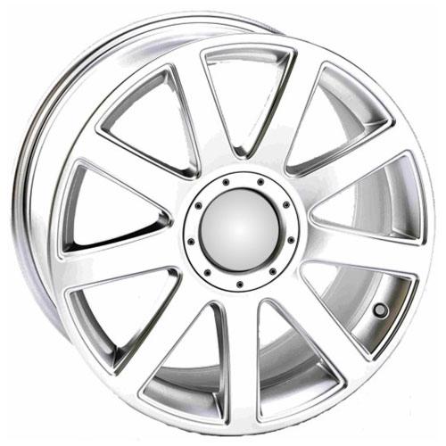

Pred kratkim sem si nabavil nove feltne in gume za Audija A3 l.99. Feltne so Replica R532 7JX16, gume pa Bridgestone Turanza 205/55 R16. Ko sem kupil avto sem istočasno opravil preventivno optiko. Težava je sedaj v tem, da mi pri hitrosti 100km/h začne tresti zadnji konec avtomobila. Trese isto tudi volan, nekje pri isti hitrosti kot zadnji konec. Ko sem še imel stare gume na 15" feltnah tega problema nisem opazil. Zadnjič sem šel reklamirat zadevo in so mi centrirali gume (premikanje gume za 90 stopinj pri nekaterih, potrebno centriranje pri treh gumah). Prvih 100 km se je zatem avto peljal skoraj brezhibno, sedaj se je tresenje spet pojavilo. Zadnje gume imajo na bokih rdečo, rumeno in modro piko. Kaj to pomeni? Imam grd občutek, da se bo problem ponavljal po vsaki reklamaciji. Kakšna ideja kaj bi bilo narobe?

Razlika, ki jo je potrebno z centriranjem odpraviti je odvisna tako od platišča kot od pnevmatike. Vsaka od njiju ima svojo ekscentrično točko in njun spoj / kombinacija / položaj da tisto razliko, ki jo občutiš kot tresenje. Na nekaterih platiščih je ekscentrična točka označena s kakim detajlom, ki je reliefno izbočen ven, na pnevmatikah pa pogosto z raznobarvnimi pikami.
Z dinamičnim in statičnim balansiranjem se na izračunana mesta dodaja protiutež, ki to razliko nevtralizira.
Slabo centriranje se najbolj čuti kot tresenje pri cca. 120 km/h in potem proti 140 km/h zlagoma poneha, saj je frekvenca vrtenja prevelika. Isto velja v nasprotni smeri - z zmanjšanjem hitrosti tresenje ravno tako upada.
Napaka pri gumi oz. platišču pa se čuti pri manjših hitrostih. Zelo velike napake (bule na tekalni površini, zvito platišče) pri cca 60-80 km/h, manjše (žagasta, mestoma valovita tekalna površina ali kolo, ki ni v centru) pa 80-100 km/h.
Pri neoriginalnih platiščih je največkrat problem v neustreznem premeru sredinske luknje, saj je eno platišče narejeno za več tipov avtomobilov in se za točno določen tip avtomobila mora njen premer nujno regulirati z distančnim obročkom / distančnikom.
Če je sredinska luknja prevelika in ne nalega povsem tesno na pesto, je kolo iz centra, saj je nemogoče vse štiri vijake pritegniti hkrati oz. tako, da ne bi pri vijačenju kolo potegnilo rahlo v eno ali drugo smer.
To rezultira v vibracijah pri cca 90-100 km/h. Poleg tega je tudi nevarno, saj težo avtomobila nosijo samo vijaki, materijal pa se utrudi in lahko popusti.
Poleg distančnega obročka so pomembni tudi pravi vijaki. Poleg prave dolžine morajo imeti tudi pravi konus, ki se točno prilega sedežu v platišču, tako da se pri privijanju kolo enakomerno usede na pesto.

Zenith je napisal/-a:OK, nagradno pitanje: Če je feltna nova in jo daš na centrirko, ali mora biti rezultat OK-OK se pravi zblansirana? Najbrž da?!
Nope ;)
Vsa platišča tako Aluminijasta kot jeklena imajo odstopanja pri uravnovešenju - balansiranju. Skoraj ni platišča, katera bi bila popolnoma uravnotežena oz. scentrirana brez dodajanja uteži.
Isto je z pnevmatiko ..... zato pa pri montaži le teh dveh iščeš idealno pozicijo in lego platišča in pnevmatike da zmanjšaš gramažo ;)
Pa še glede barv pik.
Rumena - Na tem mestu naj bi bila guma lažja in se to mesto namesti pri montaži na ventil
Rdeča - Na tem mestu je pnevmatika težja
Modra, bela, zelena itd ... - Kontrolna pika
Lp, A

Kje dobit te distančnike? Glede na to, da ima vsak avto specifične mere. Se nekako nagibam (čisto ugibanje), da zadeva res ni v centru, glede na to kaj je mimax napisal. Če je kak majstr pripravljen pomagat kar se distančnikov, potem kar prosim na pm kako obvestilo pa se zmenimo. Meni se ne gre, da morim Španovim mojstrom in bodo vedno le centrirali gume, da bi pa kdo blagovolil pogledat pesto pa ne. Se mi gre konec koncev za varnost in ne da bi težil na servisih non-stop.

Ves potreben set za montažo, ki lahko vključuje druge vijake in distančnike, mora priskrbeti prodajalec platišča glede na specifikacije vozila.
Za Audi A3 8L (09.96-04.03) je verjetno to kar imaš replika RS4 platišča;
mere : 7.00 x 16
vijaki : 5x100
sredinska luknja: 57.1 in ET33
tip: RS4 Paestum R532 Ruotecompany Replica R532
Če gre za to platišče, se načeloma sklada z podatki za avtomobil, ki so 5×100, sredinska 57.
R532

Ja, hvala za obrazložitev. To platišče (na sliki) imam montirano na A3ju.
TUV certifikat
Očitno platišče ustreza avtomobilu.

Problem rešen, med luknjo platišča in pesto je bil slab milimeter lufta, kar ni dalo možnosti platišču, da se lepo usede. Problem rešen pri Španu, kje so naredili obročke za platišče. Na koncu vsi zadovoljni.
