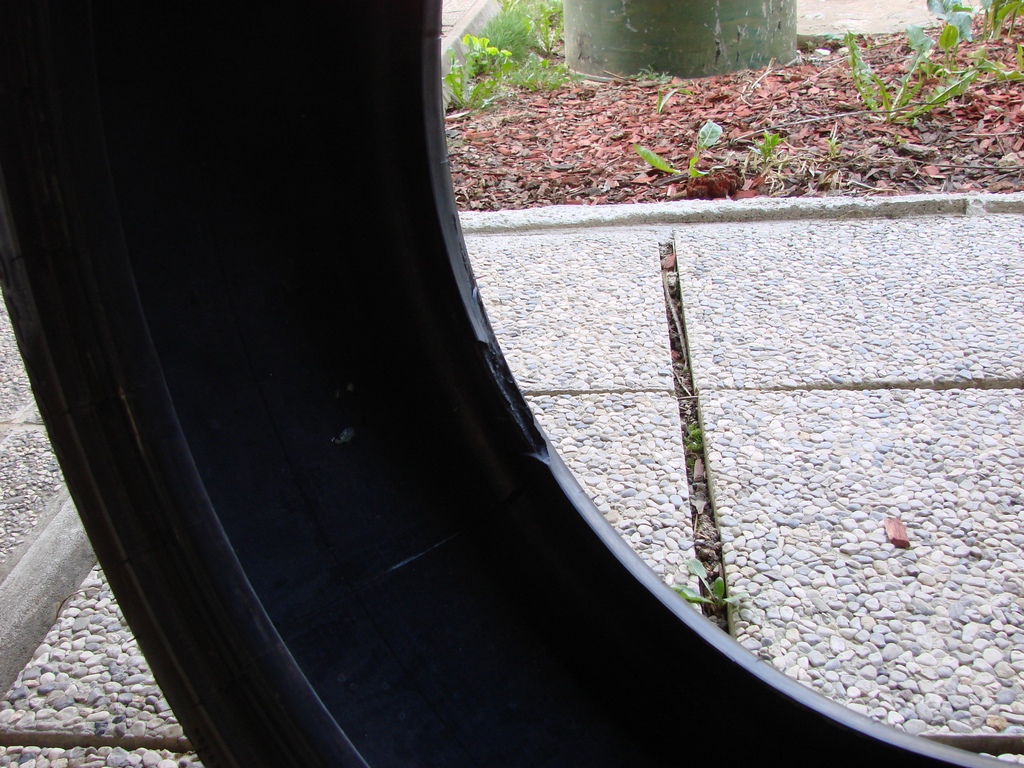

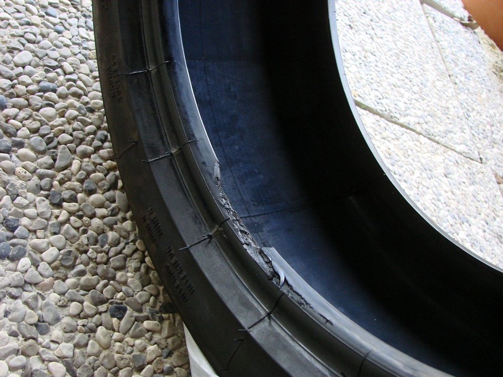

Vulkanizer je pri odstranjevanju platišč iz pnevmatik poškodoval notranjo stran (rob) gume. Poškodba je vidna na priloženih fotografijah.
Zanima me, ali to kakorkoli vpliva na lastnosti pnevmatike? Je varna za vožnjo?
vnaprej hvala.

Guma je vsekakor končala svoj namen in jo lahko mirne volje odneseš na odpad. Gumena plast pete plašča je zatrgana do žičnega jedra , katerega mora obdajati. V primeru da jo boš montiral bo zunanji del odstopil od jedra in guma ti bo nenadoma izpustila pritisk, kar pa je lehko zelo nevarno še posebej pri večji hitrosti ...
Še slikca zgradbe gume za lažjo predstavo ;)
Lp, A

nekaj casa nazaj je bil dober dokumentarec na dsf...motorvision...menjava nizko profilnik pnevamtik, poskodbe, posledice poskodb pri montazi in demontazi ter predstavitev poskodovane gume na platiscu ter posledice...definitivno take gume gor ne dat, vulkanizer ti grantira dobro montazo, ce gumo poskoduje odgovarja on za njo...je pa zelo pomenbno komu das take zadeve montirat...preklemno previdni morajo biti, sploh pri gumah, ki imajo zascitno letev, ki so se toliko bolj podvrzene tem poskodbam...
jaz bi se definitivno pritozo, mu povedal...ce ne gre zlepa, gre z grda...ko mu zagrozis z tozbo bo kar hitro raje dal tisih 150€ kot pa, da bo moral pol placati 150€ za gumo...ter se vse stroske sodbe...mislim da je boljse za njega prva opcija, ce je vulkanizer, in mu ti pripeljes na montazo/demontazo pnevmatike...ima da on krije svojo strokovnost...guma ni kriva nic, temvec njegovo znanje...vecino se to zgodi kakim novincem ali pa dobrim starim majstrom, ki misjo da je to pac kot vsaka druga gume in se je lotijo na svoj nacin...

A je bila feltna oksidirana tam, pa je gumo gor prijelo? Ko jo je pa dol dajal, je pa tam odtrgalo del gume - to pomeni, da je bila guma slabo narejena, ali pa da so feltne zanič in oksidirajo pa se svinjarija zraven nabere, ki nalima gumo na feltno - ko daješ narazen pa se zatrga ali odtrga.
Mislim, da je tukaj vulkanizer bolj malo kriv.
