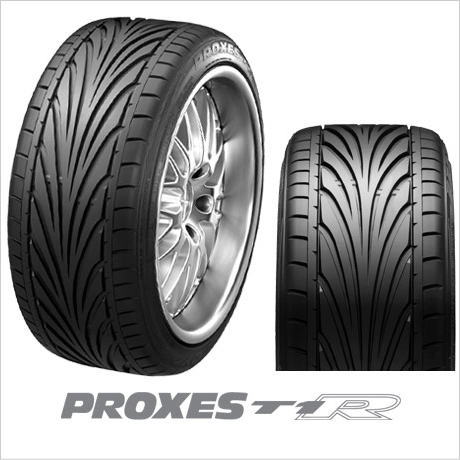

Ok zdaj ko se bo začela nova sezona za letne gume :-P me zanima, kje se meri globina profila na pnevmatikah? Po mojem skromnem mnenju v tistem kanalu, kjer je TWI (indikator obrabe), ne? Ali pač kjerkoli na gumi se policaj spomni?
Konkreten primer: imam letne gume toyo proxes t1r, ki sem jih dobil zraven avta. So bolj slabe, ampak dve gumi bi pa vseeno mogoče bile še za eno sezono... V profilu (smrekca), kjer je tudi TWI, imajo gume še 4-5mm profila, na robovih, kjer imajo gume majhne zareze, pa so skoraj gladke. Je*emti prejšnjega lastnika :evil: Po vsej verjetnosti bo policaj meril tam, kjer je najmanj ane? Problem je vtem, da imajo te gume pomoje že nove na robu manj profila kot na sredini.
Saj vem, kupi nove pa mir, ampak če bi pa kupil 2 zdaj pa 2 čez kaka 2 mesca bi me pa tudi manj bolela denarnica :P
Torej, a mi lahko policaji kaj težijo zaradi teh gum?

malo off vprašanje, vendar vseeno: gume izgledajo ful ok, so tud v resnici takšne?

Fiatfan, gume so res tud tko dobre kot zgledajo ;)

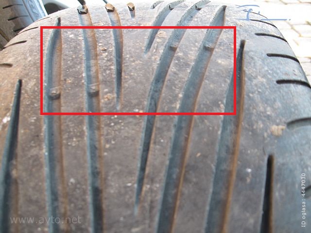

Napisal/-a dejan19 Sr jan 26, 2011 3:13 pm
Sm4jli je napisal/-a:
73. člen
Globina kanalov v dezenu pnevmatik se meri v glavnih kanalih na treh točkah, ki morajo biti izbrane tako, da se globina meri na vizualno najnižjem delu dezena.
V Zapisnik o tehničnem pregledu vozila se globina kanalov v dezenu vpiše le v primeru, kadar je ta manjša od predpisane za posamezno vrsto vozil. Izmerjena vrednost se v zapisnik vpiše z natančnostjo 0,1 mm.
vir :http://www.uradni-list.si/1/objava.jsp?urlid=200195&stevilka=4756
Torej če po tem sklepam morejo policaji meriti profil pri taki pnevmatiki na teh mestih?

Napisal/-a dejan19 Sr jan 26, 2011 4:29 pm
Nevem,če se gre po tistem ko piše morejo meriti v glavnih kanalih ti pa so v sredini ane. Problem je zato ker imajo gume malo bolj robove pobrane in nebi rad se z policaji zajebavu ampak nimam pa spet tok dnarja da bi jih kr menju,ker majo se okrog 4 mm profila

Napisal/-a denko4 Sr jan 26, 2011 6:17 pm
Glede na to, da imajo že nove pnevmatike narobu cca 2mm manj profila, mislim da bi morali meriti na označenem delu. Vsaj tako bi jaz razložil policaju, ki bi mi začel meriti globino na robu. Nevem pa kako je glede tega res, ker še nisem imel izkušenj s tem.
