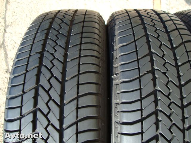

pa ste vi pogledal profil te gume prednos te kej napisal?? poglejte še enkrat spodnjo sliko. Samo za vas sem šel poiskat.
Kaj bi vi pri takem profilu dali outside in kaj inside, če lahko gumo obračaš kak hočeš in bo profil vedno enako nalegal na cesto?
Če so vse 4 nove ni važno kam daš katero.

Napisal/-a sašo5 To apr 14, 2009 8:44 pm
na zgornji sliki ima DESNA guma na DESNI strani napisano "Outside".....

Napisal/-a mega_ne To apr 14, 2009 8:46 pm
Daedalus je napisal/-a:
Drocky je napisal/-a:jao tu se že takoj vidi, da ni smeri vrtenja in dosti gum nima nič napisano.
Indeed. Iz slike je lepo razvidno, da profil "nima smeri". Kakorkoli obrneš, je vredu. :)
Tudi jaz lahko potrdim zgornji trditvi. Poleg tega da se že iz slike vidi, da je vseeno kako je obrnjena, sem imel dotično gumo tudi sam na svojem prvem avtu in nima ne smeri vrtenja, ne oznak "inside, outside".
