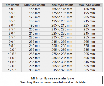

Ne vem zakaj bi 205 drajsala 225 pa ne. Na širino felte 7,5 lahko daš minimum 205 če nočeš, da ne bi zgledalo čudno tako, da ne vidim razloga zakaj ne bi dal 205 gor, ker bi bila tudi poraba manjša. Kakšen ET pa imaš feltne?
Takole nekako so širine felten in gume ki pašejo gor

ne sj to vem da nebi 205 nic drajsala samo zanimal me je ce bi za 225 imel kake komplikacije ? platišča pa imajo et40
Re: Katere dimenzije pnevmatik ?
Napisal/-a pskoda So mar 22, 2014 2:11 pm
Zakaj komplikacije? Komlikacij ne bo nobenih samo kar boš moral it delat homologacijo za 225/45R17 za 205/50R17 pa ni treba, ker kolikor vem oz sem slišal ima megan že vpisano v kartonček
norc123
Prispevkov: 23
Pridružen: Ne sep 29, 2013 9:26 am
Napisal/-a norc123 So mar 22, 2014 3:12 pm
prav imaš ja za 205/50/17 mam že vpisano v kartončku za homologacijo sem pa že zmenjen pride mi 40€ tako da ni panike glede komplikacij sem mislil da kaj nebi sedlo tako kot mora ampak vidim da nebo panike :)
