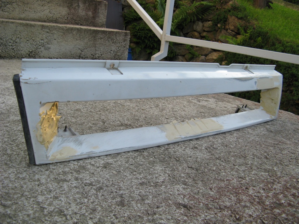

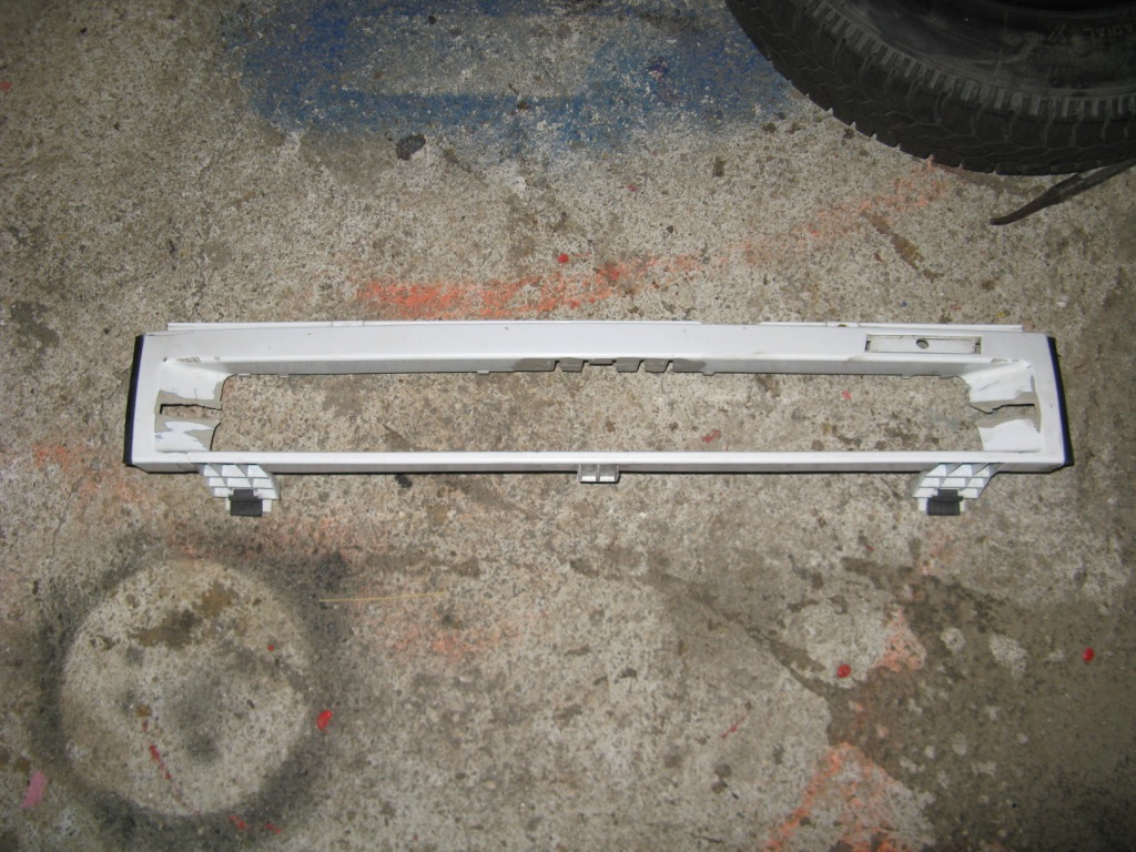

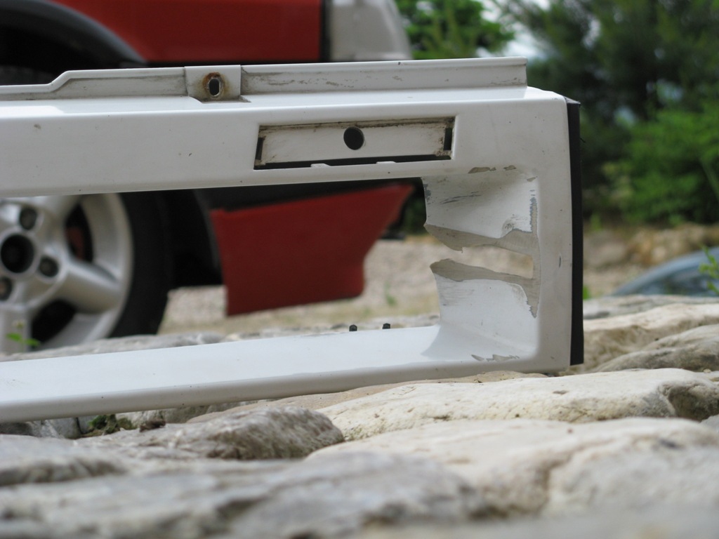

Opis predelave prednje maske pri Fiat Unotu:
Pri maski najprej izrežemo FIAT znak(poševne črte) in plastično črto na sredini.
Odžagane konce pobrusimo da so ravni in zakitamo.Kit dobor pobrusimo in če je potrebno ponovno zakitamo.
Več ko bom imel čas delati naprej... :D

Pa prej kot si kital si zalepil kakšen kos plastike zadaj? Drugače bo takoj počilo, po mojem še prej kot boš dal masko na avto.
