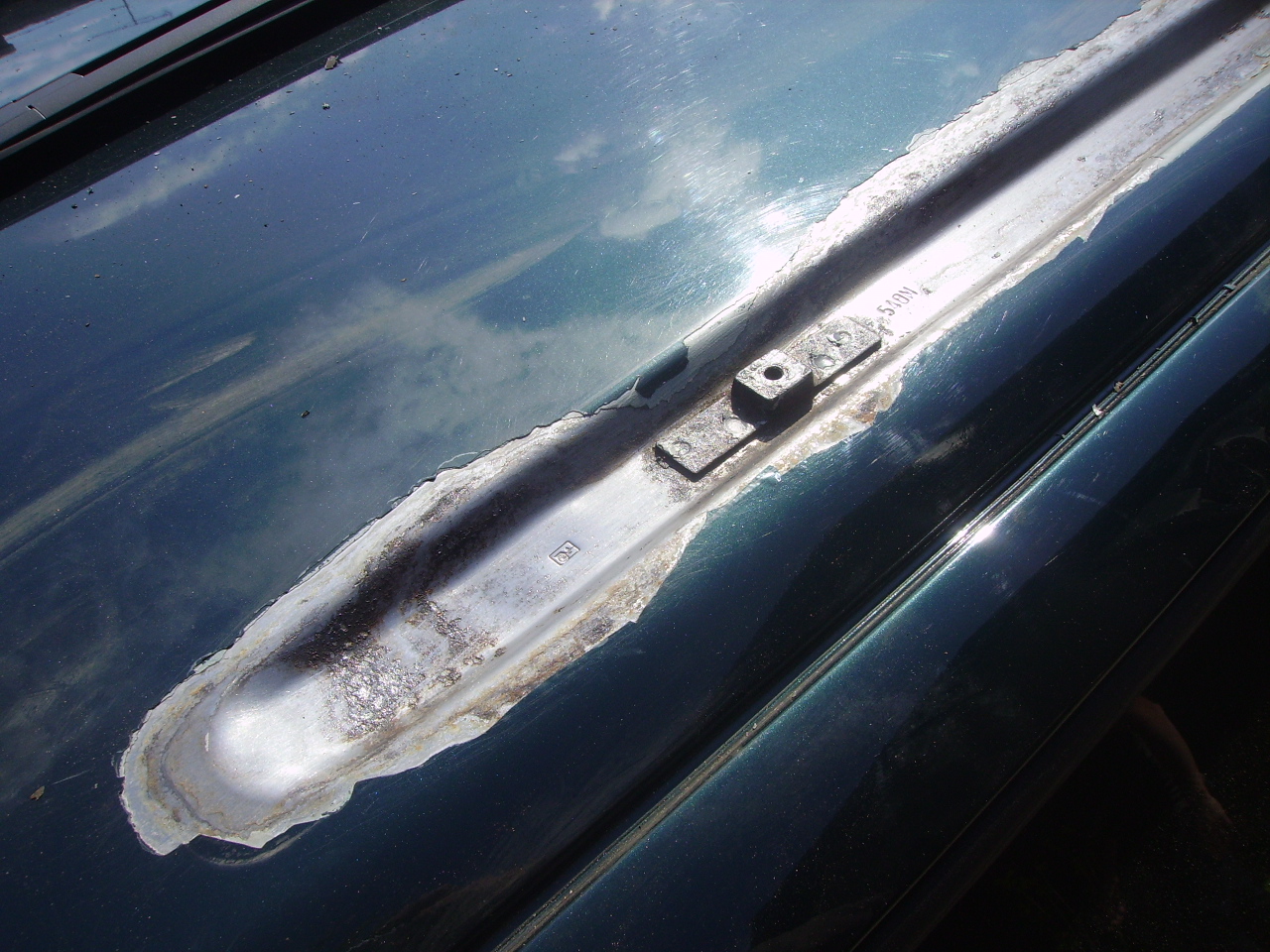

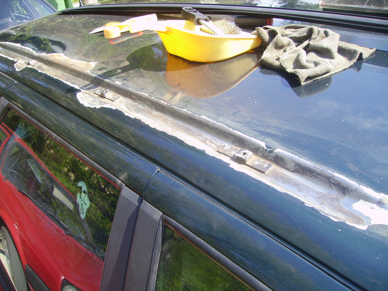

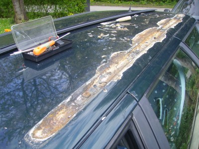

Napisal/-a Ivan36 Če maj 01, 2008 9:15 am

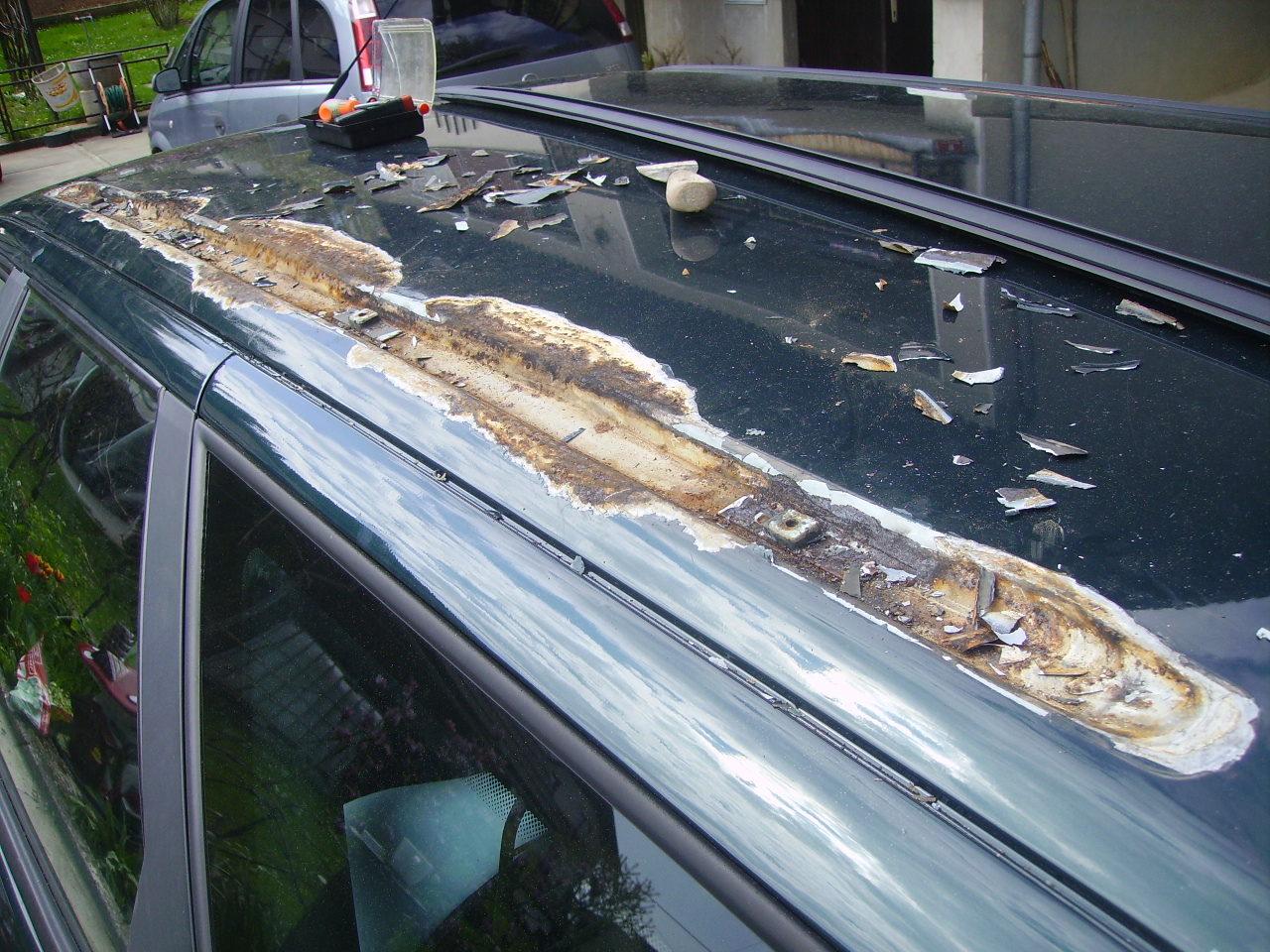

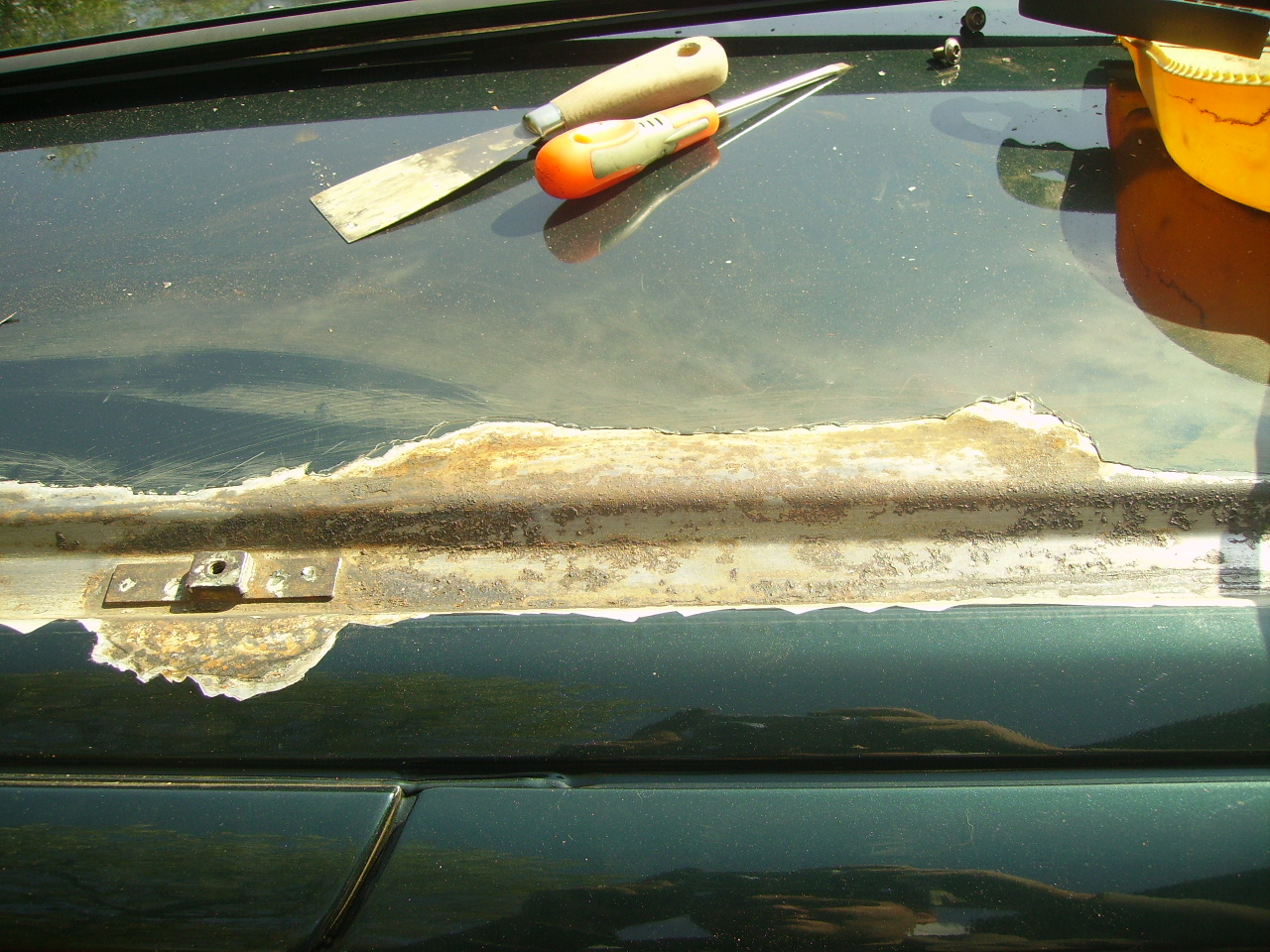

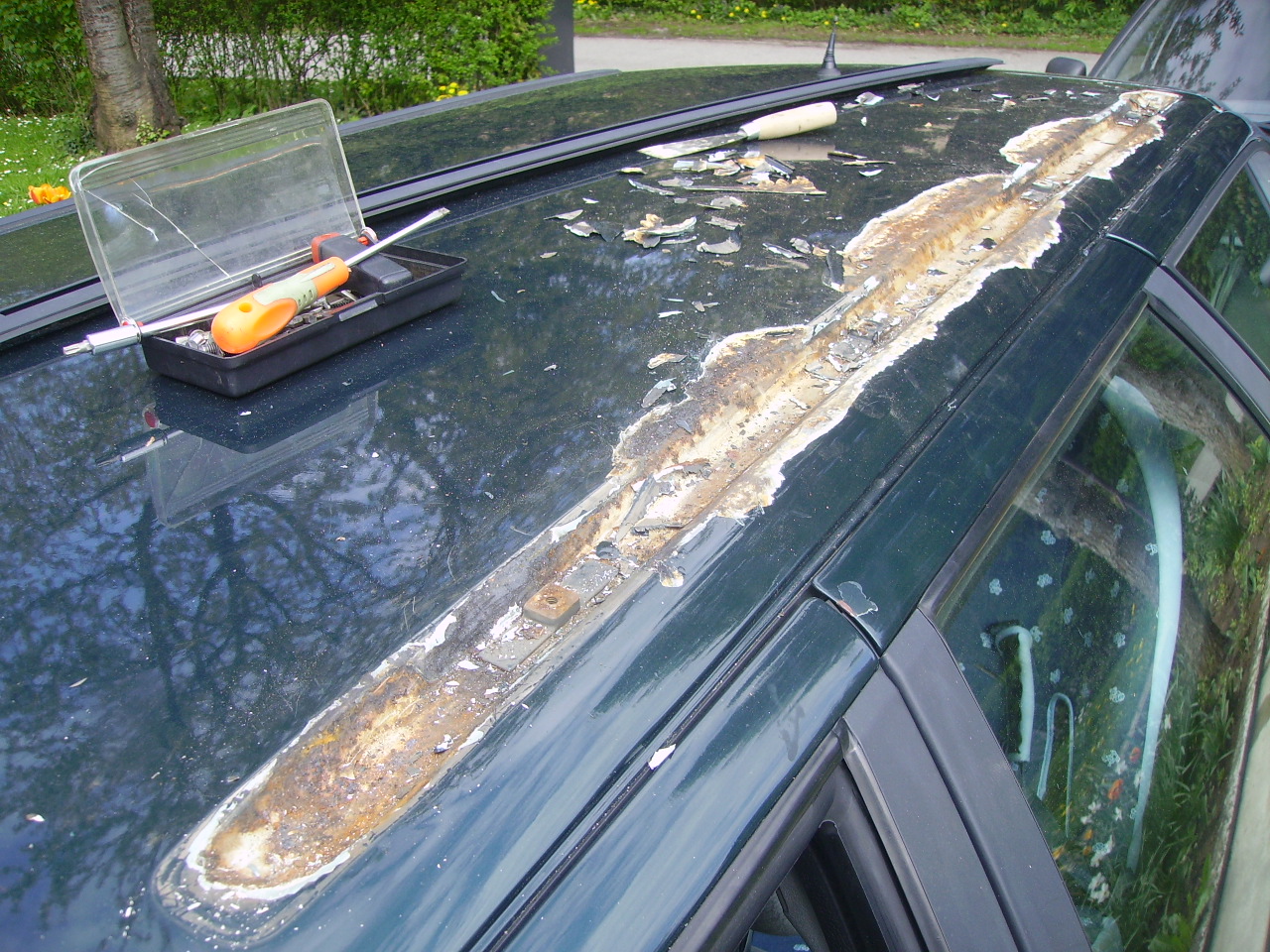

Evo moj problem malo sem že začel pa je sedaj slabo vreme tako, da čakam bolj suhe dni pa mora biti to narejeno v 2 dneh + barvanje pol kasneje verjetno cela streha je itak bolj mat že . :D
Na to sem pa čakal kar 3.5 leta tak, da je še odlično glede na čas, ki je potekel od prvih opažanj, da se barva napihuje ( mehurji ) okoli sank :roll:

Ivan36 je napisal/-a:Drgače men mora vozilo delat bp zato sem ga kupil če že mora na servis naj bo tam največ ene 6 ur kar je več je preveč je kupljen za to ,da se vozi ne pa servisira ( izredna popravila ) Zato imam pa Citroena Poceni za kupit vzdrževat in udoben v vožnji
TO pa je malo več dela kot pa za 6 ur :D :D :D no malo heca :)
Tole je videt kot površinska rja, tako da še ni tako grozno....
Lepo očisti do golega pleha z brušenjem, potem nanesi sloj temeljne barve in nato kit in tako dalje.....pazi da spraviš res vso rjo stran in lepo pobarvaš....drgač boš mel čez pol leta spet mehurje.

Vem , da je več kakor samo 6 ur zato sem pa samo gledal vsa ta leta :(
Aha sem že delal nekaj podobnega še sedaj drži je pa tak da je pleh res še dober kljub odlašanju. Glede kitanja sem mislil samo zunajo stran kitat ostalo pa samo špric kit, ker je slabo dostopno okol tistih nosilcev vijkov :roll: pa obvezno temelna barva spodaj to pa vem pa verjetno bom pol še pokrov motorja pobrusil & pobarval se tudi že lak lušči pač velka kilometraža :-P

Na tvojem mestu bi odtsranil še malo barve in kita....tako da res prideš do svežega pleha....kajti včasih se pod lepo barvo skriva še kak rjast del , ki mu še ni uspelo napihnit barve...potem pa s časoma, ko že ostalo lepo pobarvaš napihne poleg in si spet na začetku.

pa preden boš barval še z ferosanom premaži pa pust 3-4 ure da ja gre vsa rja stran no vsaj js bi tako naredu lp :lol: :lol:

Ja saj pod to rjo je še čisto lep pleh na desni strani leva je pa bolj nažrta saj če bo lepo suho vreme se bom lotil vsaj kit gor dat , se pa zelo malo vidi okol so sanke kar široke tak, da ni grdo za videti :D

No streha sanirana in lepo pobarvana + vse okol tako, da je skoraj ko nova :D sem pa samo brusil in kital barval je pa mojstr pol :( tako, da je to bolj na pol sam svoj mojster. ;)

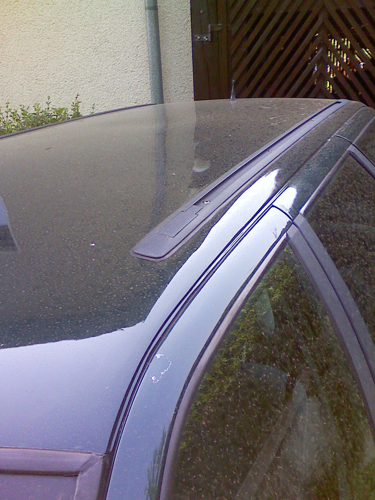

Ma ja sej ni toliko problem v teh 6 urah samo pol lahko napišejo kar neki še zraven :twisted: pa če imaš samo eno vozilo nadomestnega pa nimajo :shock: kako greš kam pol :-P . No not je motor 1.8 i 74kW 101KM sedaj res izgleda letom primerno pa še vse sem očistil sedeže in prtlajžnik :) Sedaj lepo počiva in čaka na Resnega kupca , ker je res redno servisirana in vzdrževana razen tega na strehi :D , ki pa je sedaj sanirano in res lepo izgleda. Evo grem poslikat , ker mi celo modri zob dela ;)
A glede tistih platišč :shock: sploh jih nisem dobil :twisted: jih je nekje tam okol MB ja prodal :?: do mene niso prišle :D EE v mes sem pa še na obisk skočil ene 2 uri evo slike :oops:

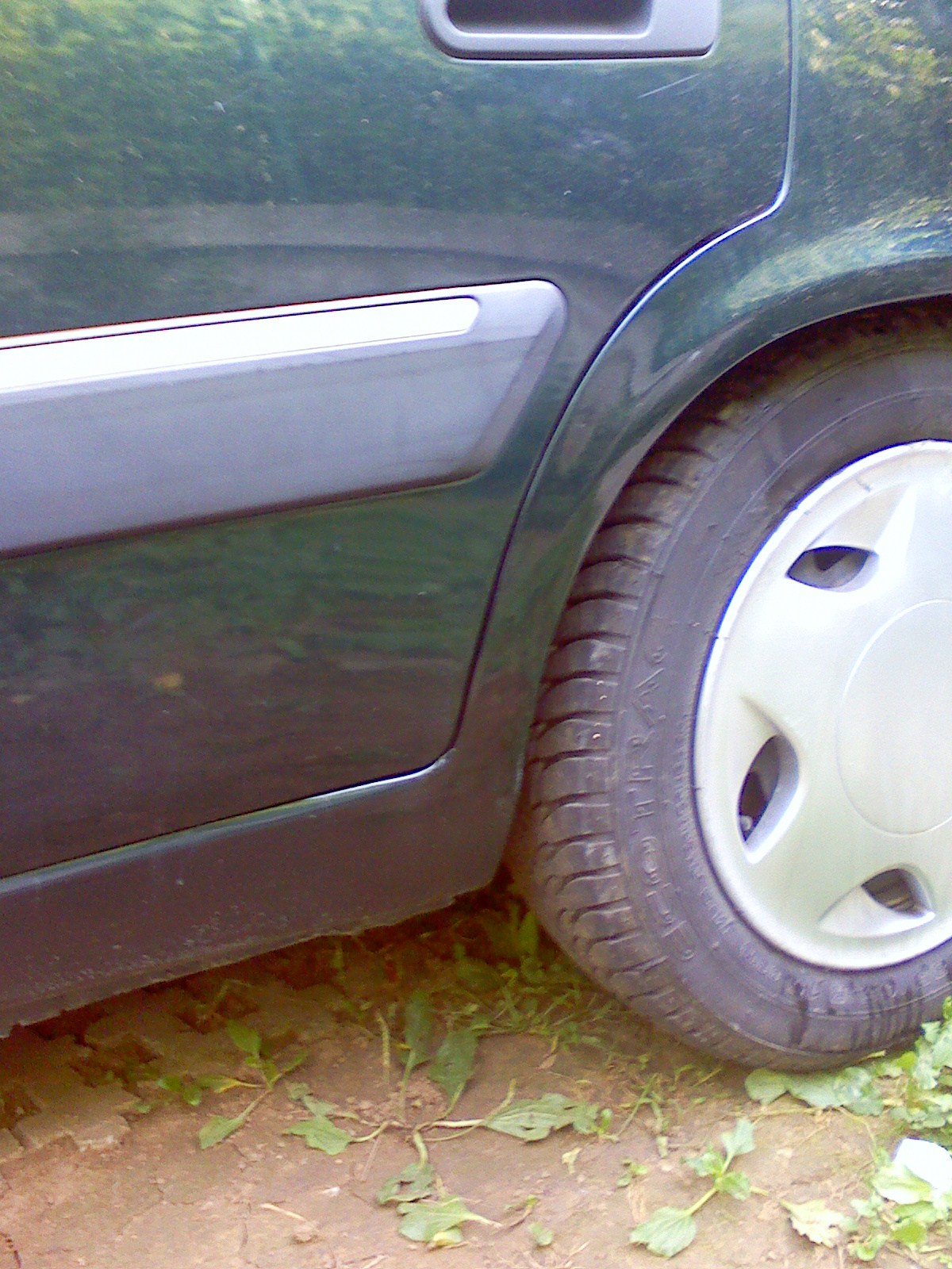

Pa model je še vse prage ven potegnu lepo poravnal in pobarval in tudi zadnje robe ( so bili od kamenčkov) sem zeloo zadovoljen :D
levi zadnji rob
streha od spredaj

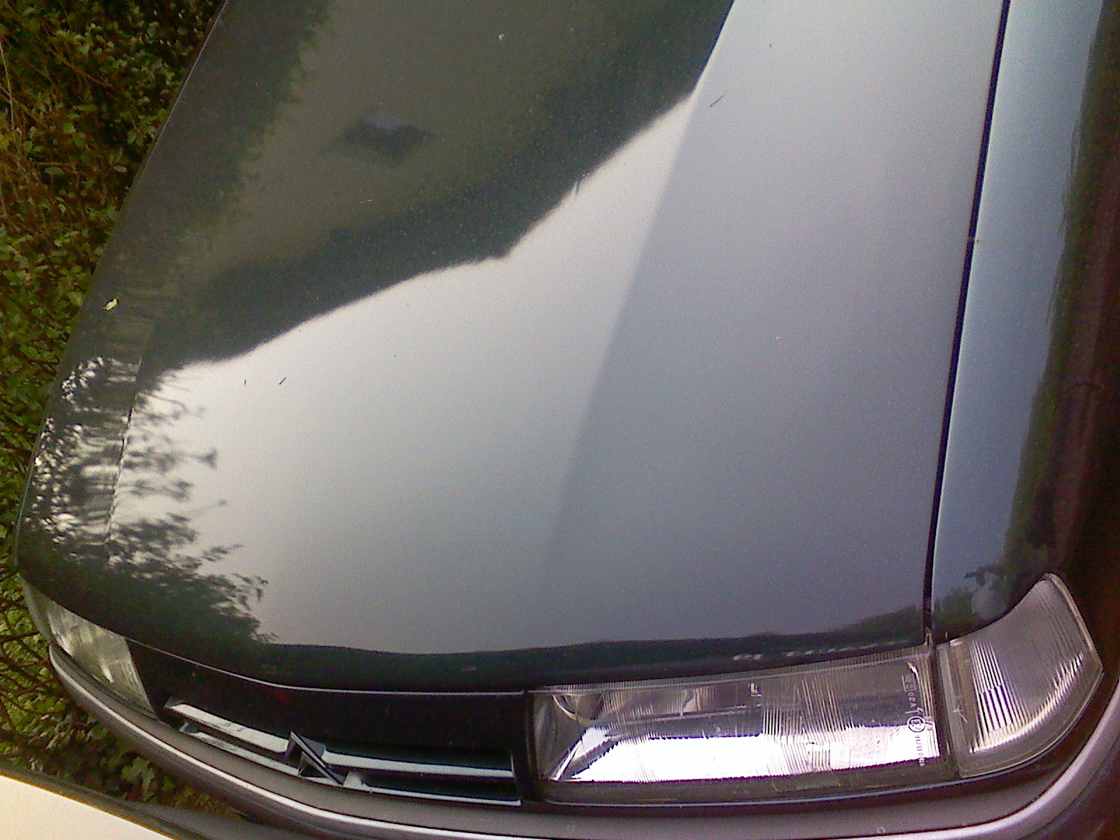

lep pokrov motorja
