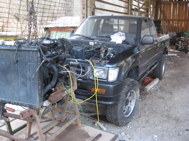

Živijo! Zaribal mi je motor (navaden dizel) toyota hilux 2.4d letnik 1993.Iz Avstralije sem dobil drug motor,ki pa je isto 2.4d,vendar je turbo dizel letnik 1998.Prosil bi če kdo ve kako in kam se priklopijo vakumske cevi in elektrika turbine (4x konektorji) ker avto teh priključkov nima.Prosim za kakšno shemo ali pa naslov koga ki se razume v turbine.

Avto je imel original motor 2.4 d tip 2L in mislim da avto nima računalnika.Ta motor ki sem ga dobil pa je isto 2.4 d tip 2L samo da ima še turbinski polnilnik.Elektični konektorji za pritisk olja,temperaturo motorja,odpiranje boosch pumpe,alternator in štarter so isti.Na motorju pa so dodatno še trije konektorji na cevovodih-vakumskih cevkah turbinskega polnjenja in še eden ki je na boosch pumpi (tam kjer je gas).Zanima me če lahko turbo dela brez elektro regulacije? Bom poskusil še poslikat in spravit tu sem da se bo videlo.Prodajal ga za zdaj še ne bom.

Če se ne motim si zdaj opisal sistem EGR ventila....... imaš tako:
Na bosch črpalki (tam kjer dodajaš plin) imaš gor neko črno "škatlo" s konektorjem...potem imaš na eni vakumski cevki še en konektor (v bistvu ventil) katera gre na turbino in na turbini imaš en prilkuček za vakumsko cev? Če je tkole potem je to vodenje EGR ventila......
In če je to,potem lahko motor brez težav dela brez tega...... enostavno samo vakumsko cev, ki gre na turbino oz. EGR ventil, blindiraj ( notri v cev daš nek čep) ostalo pa pustiš....tako imam jaz in motor deluje brez problemov.

Sem zablokiral vse 4 vakumske cevke in motor vžgal in turbo res dela brez vse električne krame.Še motor dam v avto da vidim kako bo vlekel.
