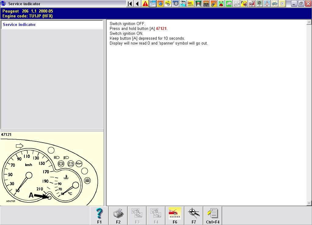

Bi mi znav kdo povedat kako se pri Peugeoto 206 zbriše servisni interval.
Hvala
Napisal/-a adis Ne sep 14, 2008 9:50 am
1. Make sure the ignition is OFF
2. Press and hold the Trip-counter reset button and hold
3. Turn ignition ON, but don't start the engine (Still hold the trip reset button)
4. Hold trip reset button for at least another 3 seconds until the "INSP" display flashes.
5. Release button, turn off ignition.

če neveš, me pokliči jutr na 041524127 ...ti bom povedal prek telefona....
drugače pa:
ko imaš izključen kontakt, tiščiš desno tipko na števcu in hkrati vključiš kontakt, na digitalnem števcu se začne odštevati od 10-0 in ko se po 10 sekundah pokaže znak =0 potem spustiš tipko in kontakt...
