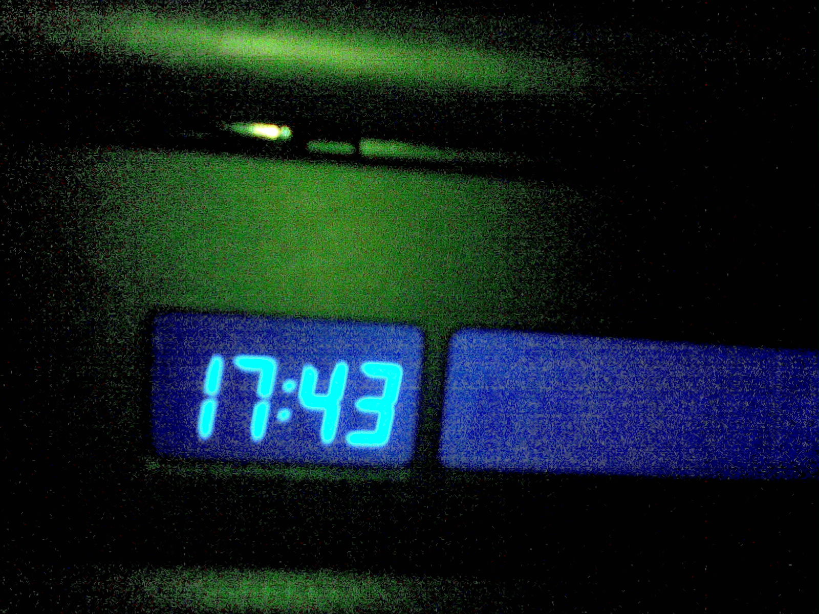

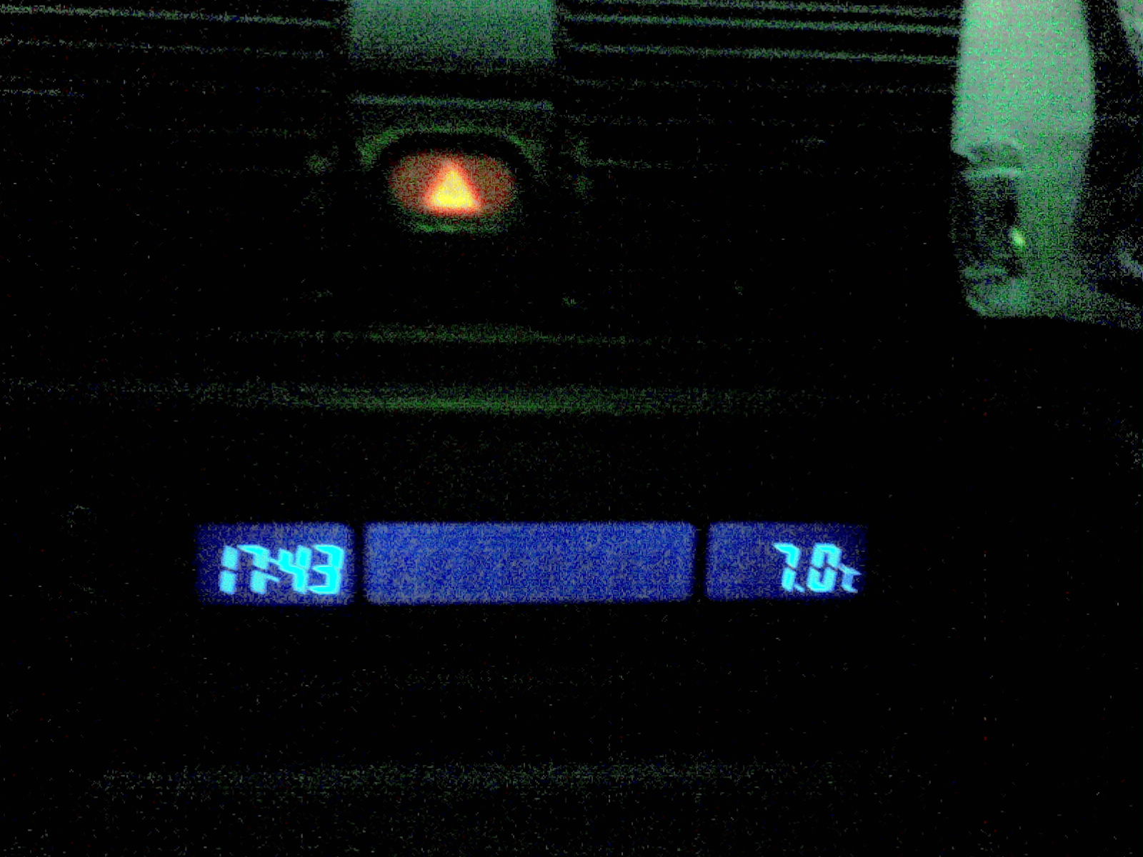

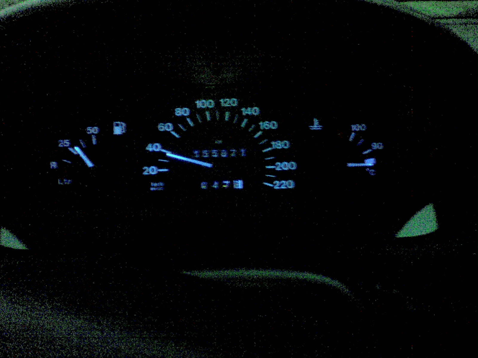

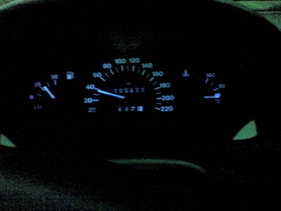

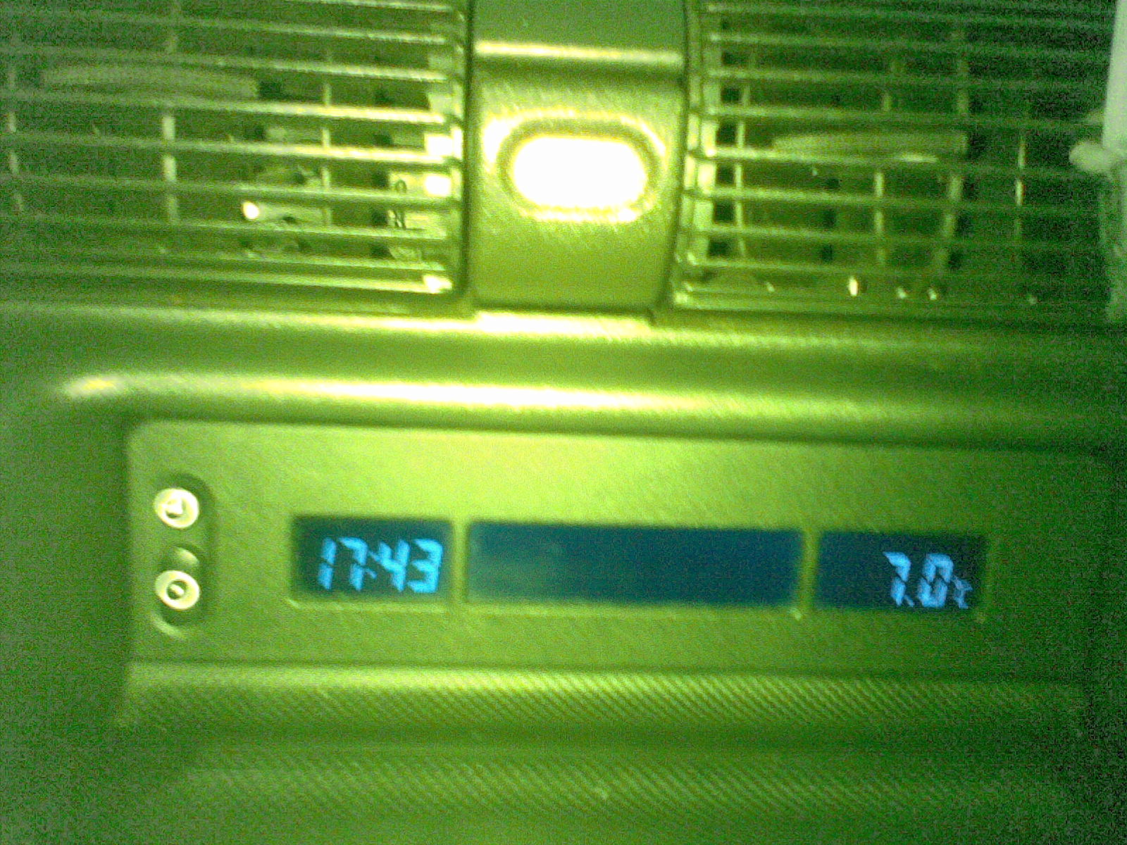

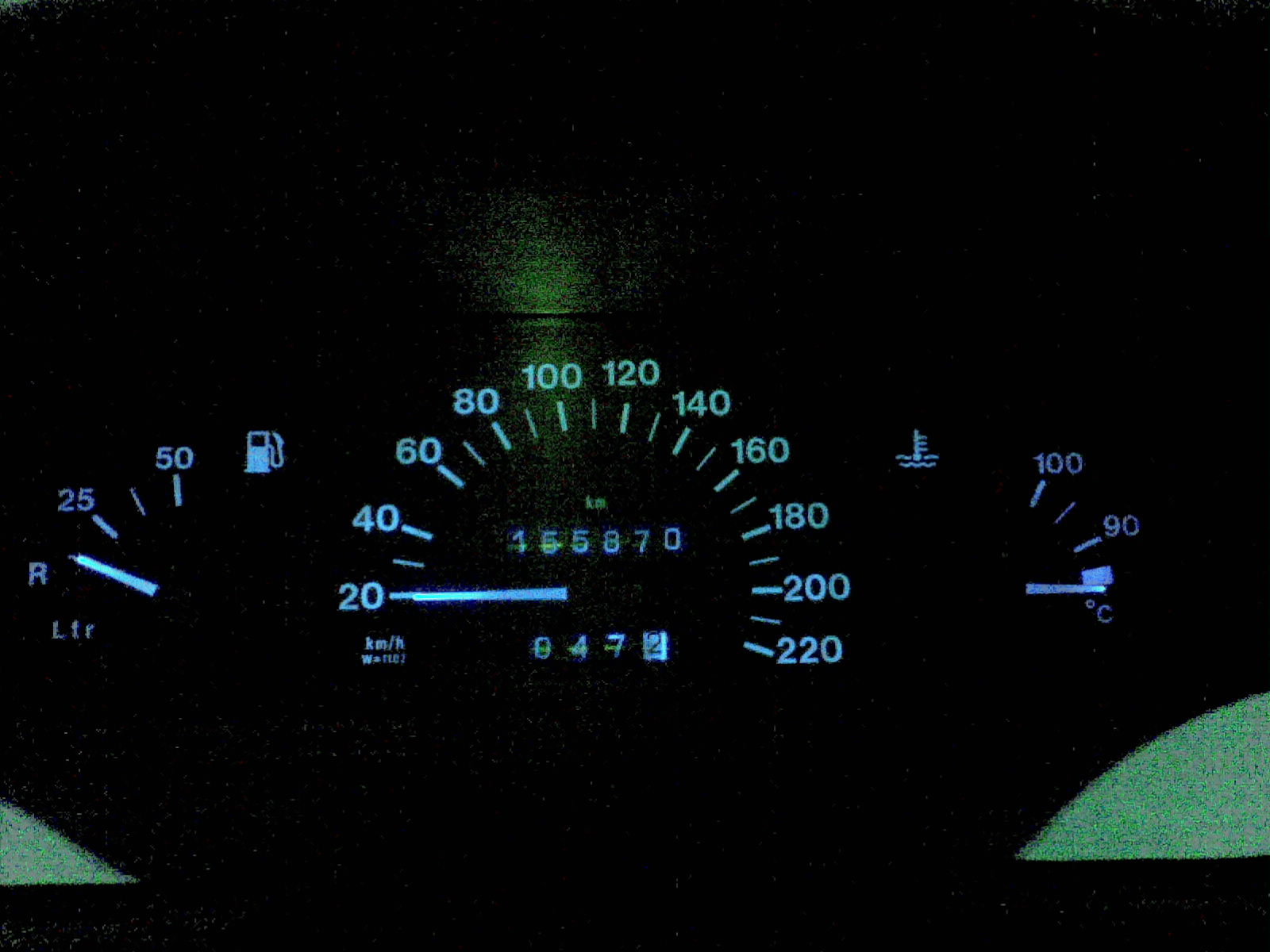

Evo končno sem se lotil razdiranja armature pri svojem avtu. vgradil sem SMD LED modre diode, namesto originalnih žarnic, moram reč da sem izbral ravno pravšnji predupor za SMD LED, kati svetloba je ravno pravšnja za oči, ker če bi bila premočna nebi bilo fajn. Med razdiranjem armature pa me je začela motiti tudi osvetlitev LCD zaslona, ker potem bi bilo preveč neestetcko če bi bila armatura modra, lcd zaslon pa rumenkast, zato sem menjal osvetlitev tudi pri LCD zaslonu.
prilagam še nekaj fotk, ki pa so bolj slabe kvalitete, ampak za prvo silo bo:

mene pa zanima kako si na displeju porihtal svetlobo ce lahk mal bol opises prosim
rhondak
Prispevkov: 20
Pridružen: Ne jun 22, 2008 9:52 pm
Napisal/-a rhondak Po mar 30, 2009 4:48 pm
LCD ima osvetlitev s zadnje strani, vzel sem ga ven in na zadnji strani je že imel originalno nataknjeni dve navadni žarnički, jaz sem mislil, da ima ugrajeno osvetlitev, zato se niti nebi lotil razdiranja LCDja, ko pa sem imel glih razrto armaturo sem pogledal še pri LCDju in videl da ima za osvetlitev z zadnje strani dve isti žarnički, kot so bile žarnice v armaturi, potem pa sem jih zamenjal z modrimi SMD LED. Iz originalne žarnice sem vzel ohišje žarnice, žarnico vzel ven namesto žarnice pa sem v ohižje dal predupor in SMD LED. tudi sam nisem vedel da bo svetloba tako dobra.
