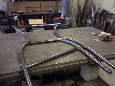

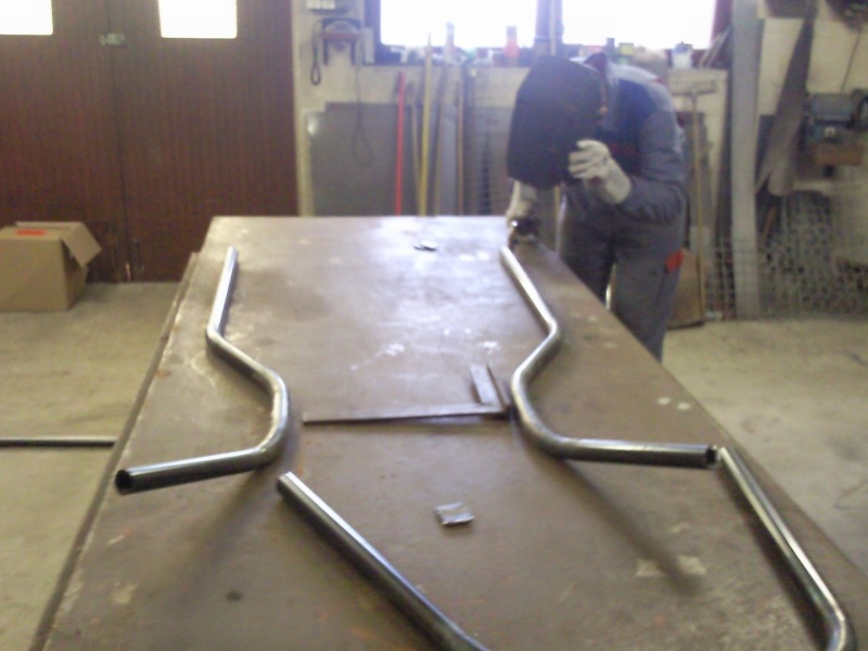

Prvi neuspešni poskusi, že davno nazaj
http://www.shrani.si/f/1X/d4/3vkVk0ML/4cikl7.jpg
http://www.shrani.si/f/26/Nw/7ohCpJQ/4cikl2.jpg

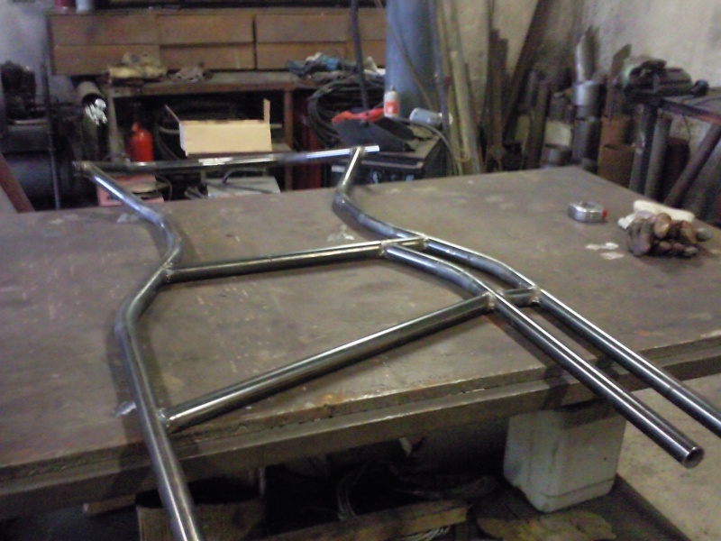

Pol sm se lotu bol zares, vendar sm ugotovil da tudi to ne bo to in sem kasneje malce predelal vse skupaj.
http://www.shrani.si/f/1s/Iq/3N0nnfZi/15062009001.jpg
http://www.shrani.si/f/W/GW/1uIYRHh7/15062009.jpg
http://www.shrani.si/f/2Q/uw/3ejFct0B/19062009002.jpg
http://www.shrani.si/f/2J/4U/2uoKPpOq/19062009004.jpg
http://www.shrani.si/f/44/h1/4uBZxffv/24062009001.jpg

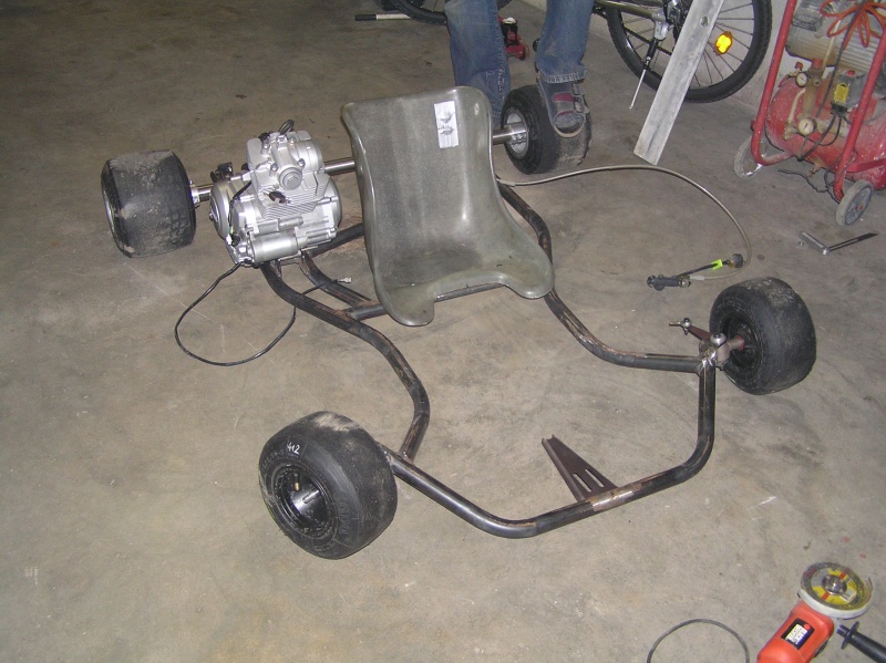

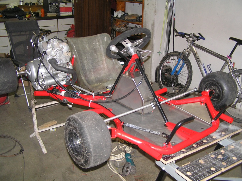

Če vm kakšna guma zgleda bolj postran je tako sm na sliki, pa ležaji zadej so tud bogi, tako da sm pol malo modificiral uso zadevo in nabavu PRAVO masino. 200cm
http://www.shrani.si/f/2r/g0/w86EbsF/06072009002.jpg
http://www.shrani.si/f/1V/LX/4FFKEF4i/06072009001.jpg
http://www.shrani.si/f/O/vl/10JrG5L7/06072009.jpg
To je to, gre k sneta skira, res leti celo preveč. U kratkem morm zamenat prva kolesa z original kolesi od atvja, ker so tle zanič ležaji, predni del je preširok, vzmeteno pa še bremze so. Sej ne da jih do zdej ni bilo, sm bolj slabo je prijela, pa še čeljust je včeraj počla, taku da olje vn kapla. Kva pravte, za 16- letnika še kr u redu, a?

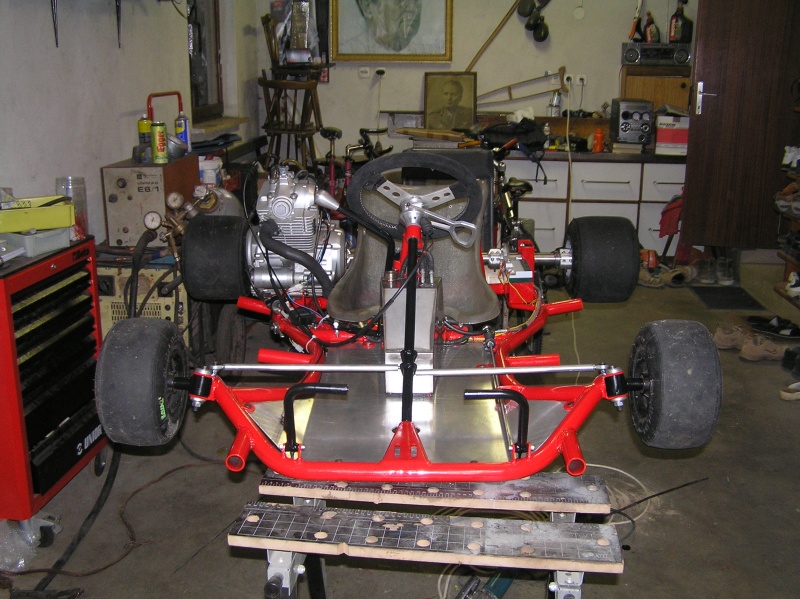

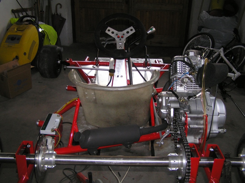

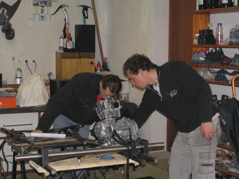

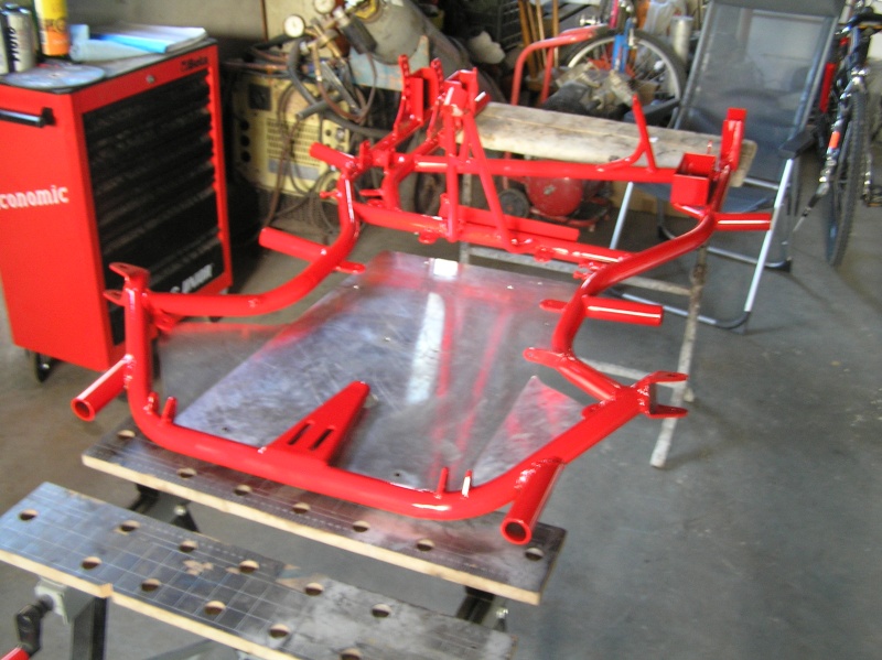

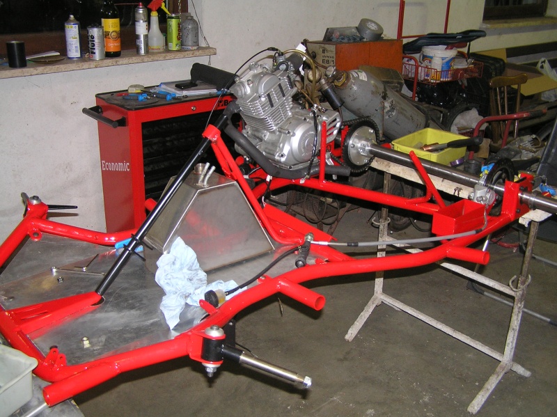

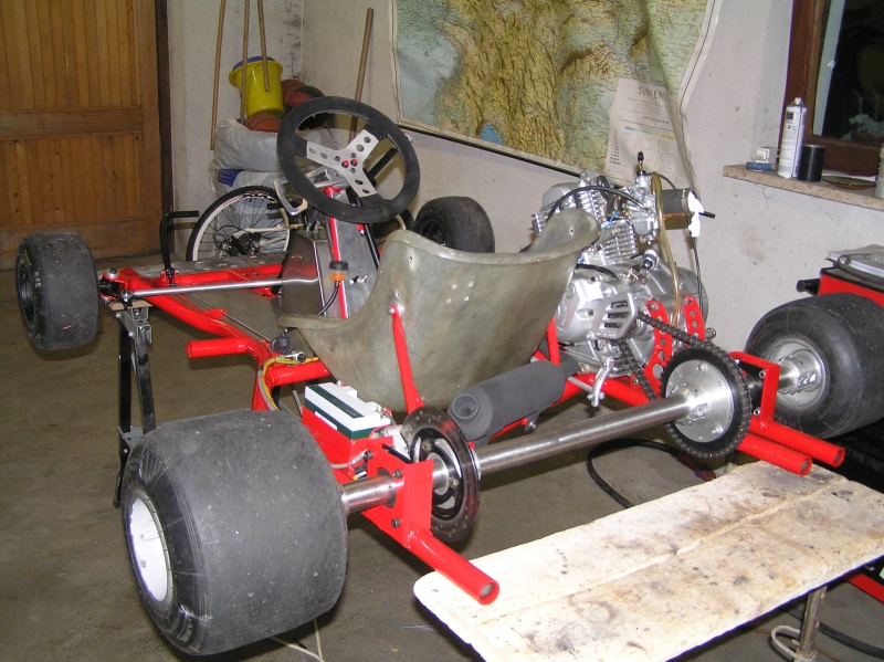

Ker je že tema o gokartu, bom pa še našega prilepil :P

@general: Odličen okvir! samo da je kupljen in ne narejen kajne? kakšno moč pa ima ta 4 takten motor? a je 200-250ccm?

General, daj še malo več slik pokaži no :) Zadeva zgleda super. Malo več povej o sami konstrukciji,motorju...
Edino tista zavora zadaj mi zgleda pa zelo zelo švoh.Omisli si jih še spredaj...Kart se mnogo bolje obnaša pred ovinkom če ima spredaj zavore.
še moja mašina :)

Ne ne, je kar doma narejen. Motor je žal samo 125ccm, ampak bo že dobro :D
Malo moramo še zadnji verižnik zmanjšati ker se da speljevati kar v drugi. :twisted:

potem pa pohvale! ali tudi "lima" kot serijski? koliko je torej močan? 15-20km?

Drži se odlično, tudi rit odnaša če hočeš. Lima ravno ne ker ima žal samo 8km, ampak ker nam je to dal Tomos kot sponzor smo lahko kar zadovoljni z tem. Glede zavor, smo se vozili 2 uri pa je začela zavora popuščati, tako da bomo dali še en disk na zadnjo os in to je to. Je pa bila to zaključna naloga za maturo 8)

ql ql...škoda edino ker niste zbrali močnejšega motorja.sam sem imel takega z dobrimi 30 konji. A v primerjavi z tekmovalnimi 125ccm ki imajo do 55km še vedno malce počasen.Kake cevi ste uporabili?

Cevi so jeklene, fi je 34mm, debelina stene pa 2,6mm.
