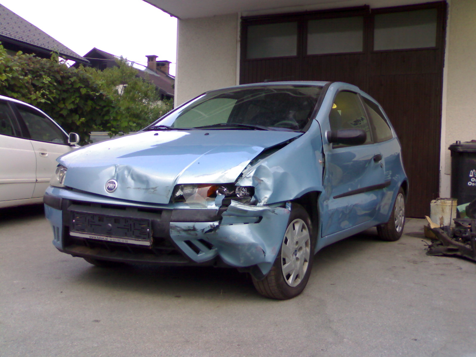

No polek Leganze (http://www.avtomobilizem.com/forum/viewtopic.php?t=61342&highlight=) sem ta teden kupil še karamboliranega puntota. Ker bom sedej študiral v LJ pa razmišljam tudi o tem, da bom Leganzo prodal in obdržal le puntota, saj so stroški z njim vsaj pol manjši. No če bom za puntota izdržil dobro ceno, bo pač Leganza ostala, punto pa šel.
No še nekaj podatkov o Puntotu:
Je letnik 2001, ima pa kar precej opreme: klimo, električna stekla, centralno zaklepanje, servo volan, 2X airbag, pa še kaj bi se našlo.

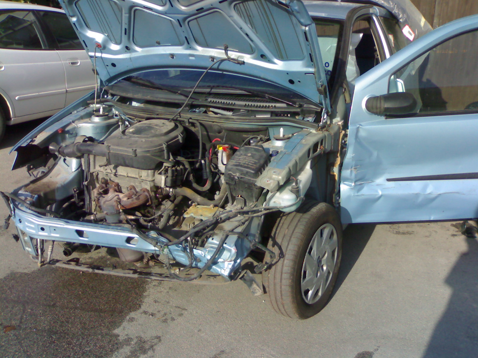

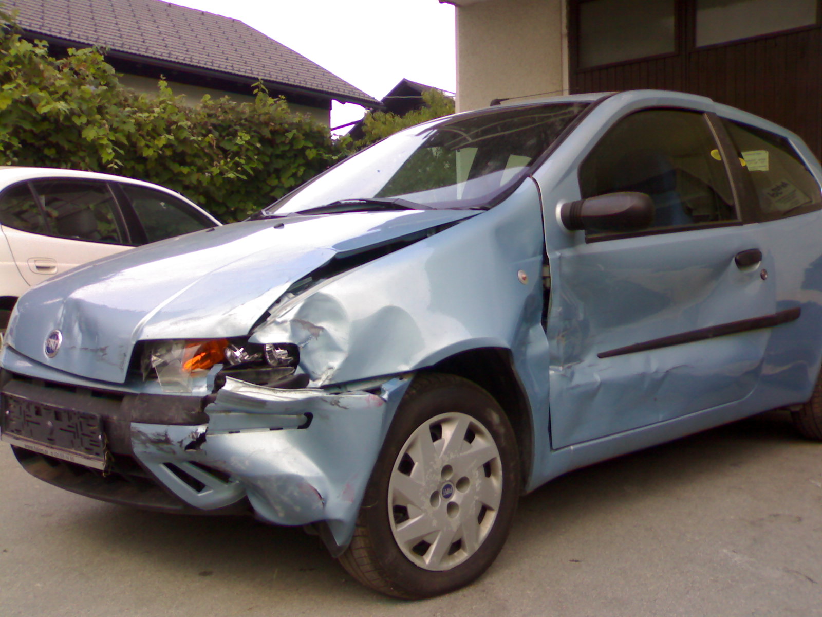

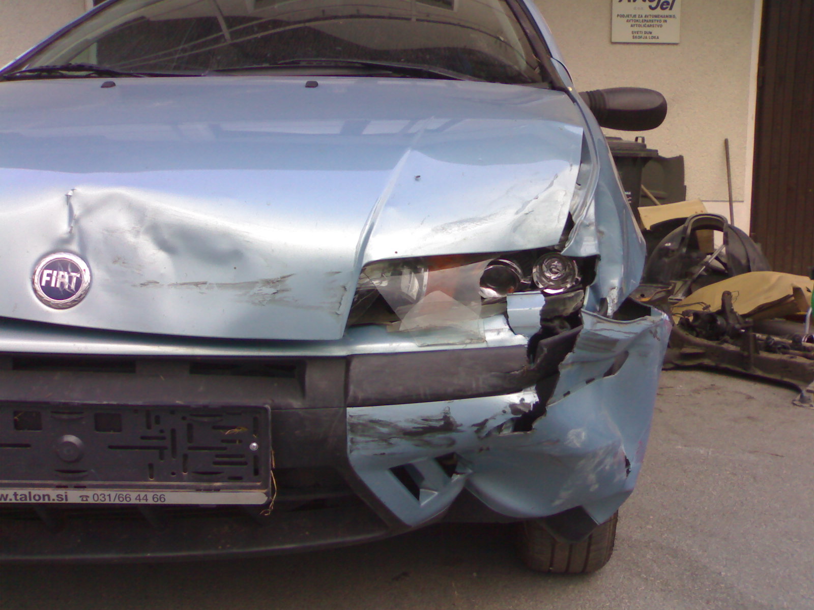

Poškodovane pa so poleg vidnih stvari še hladilnik, kondenzator klime, vezna stena zgornja in spodnja. Dele ža popravilo imam že, vsi deli razen vrat so novi.
Še nekaj slik še karamboliranega puntota, bom pa sproti objavil še kakšno slikco med popravljanjem.

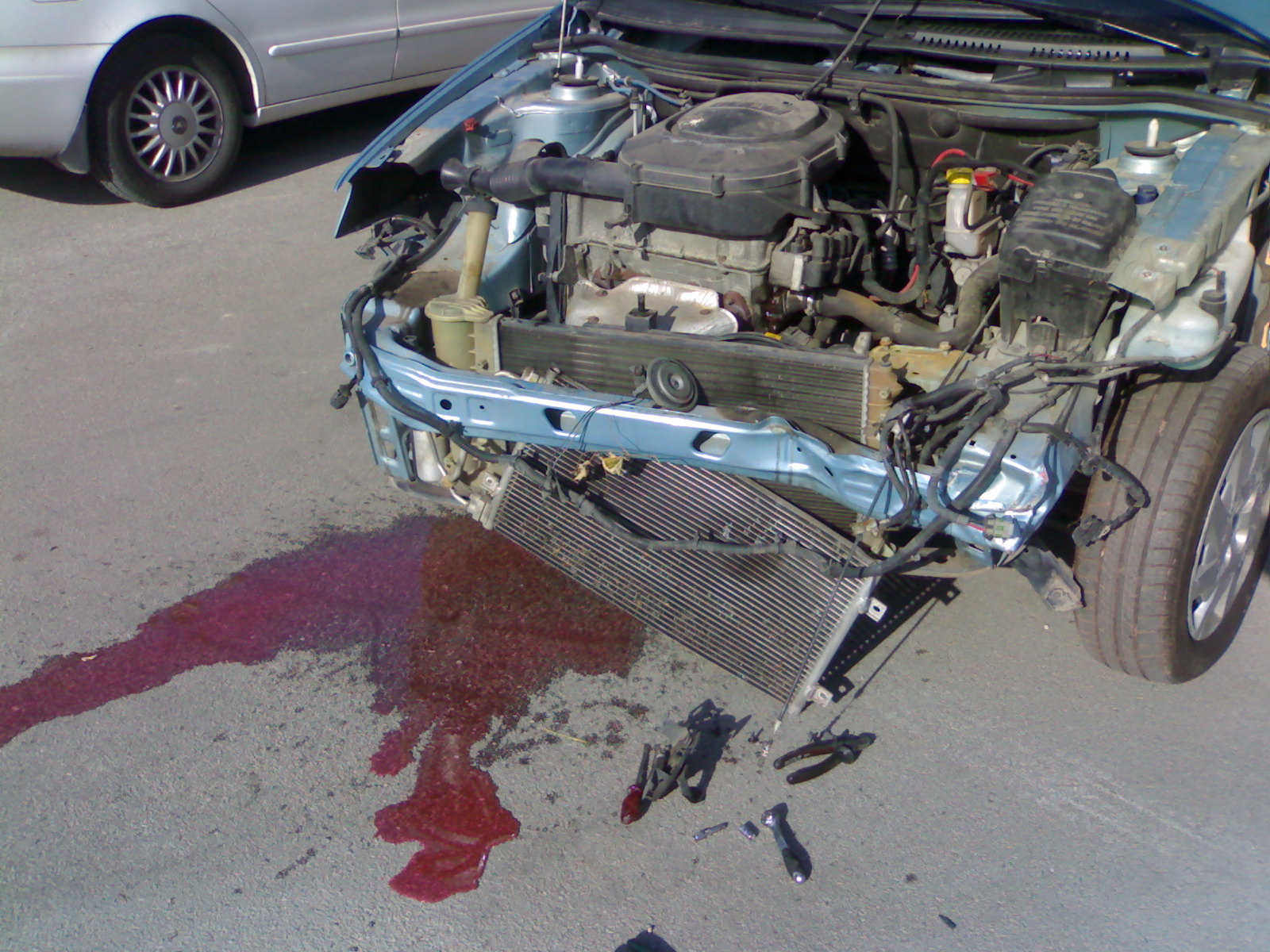

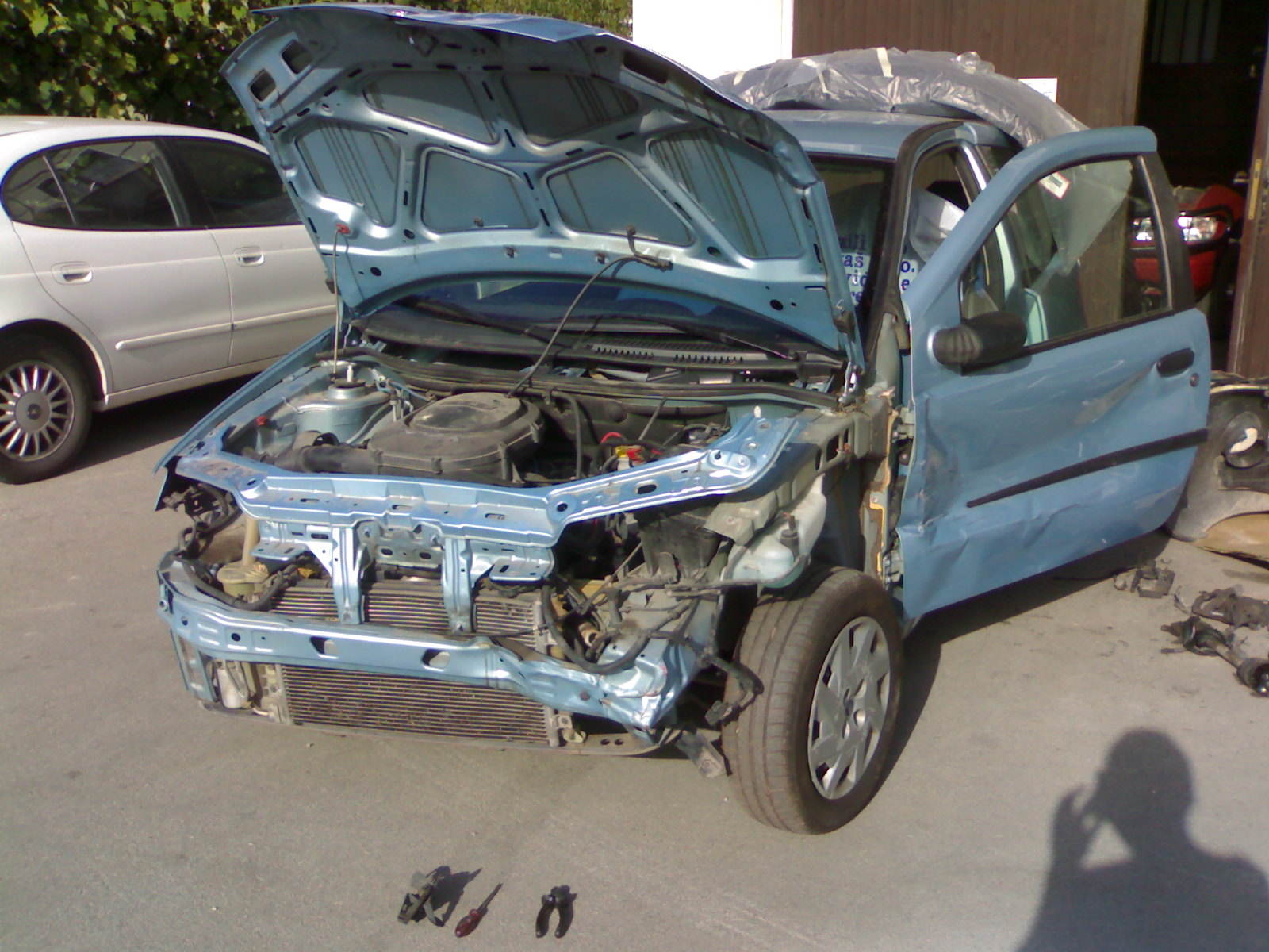

No pa sem med vikendom malce razšravfal avto, ter zbrusil nekaj delov :D
Tu se je pa malce polulal :)
razstavljen avto

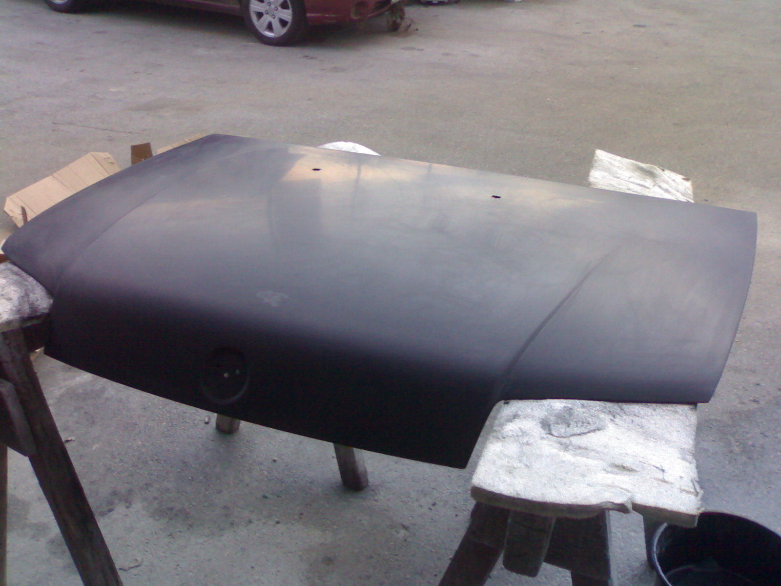

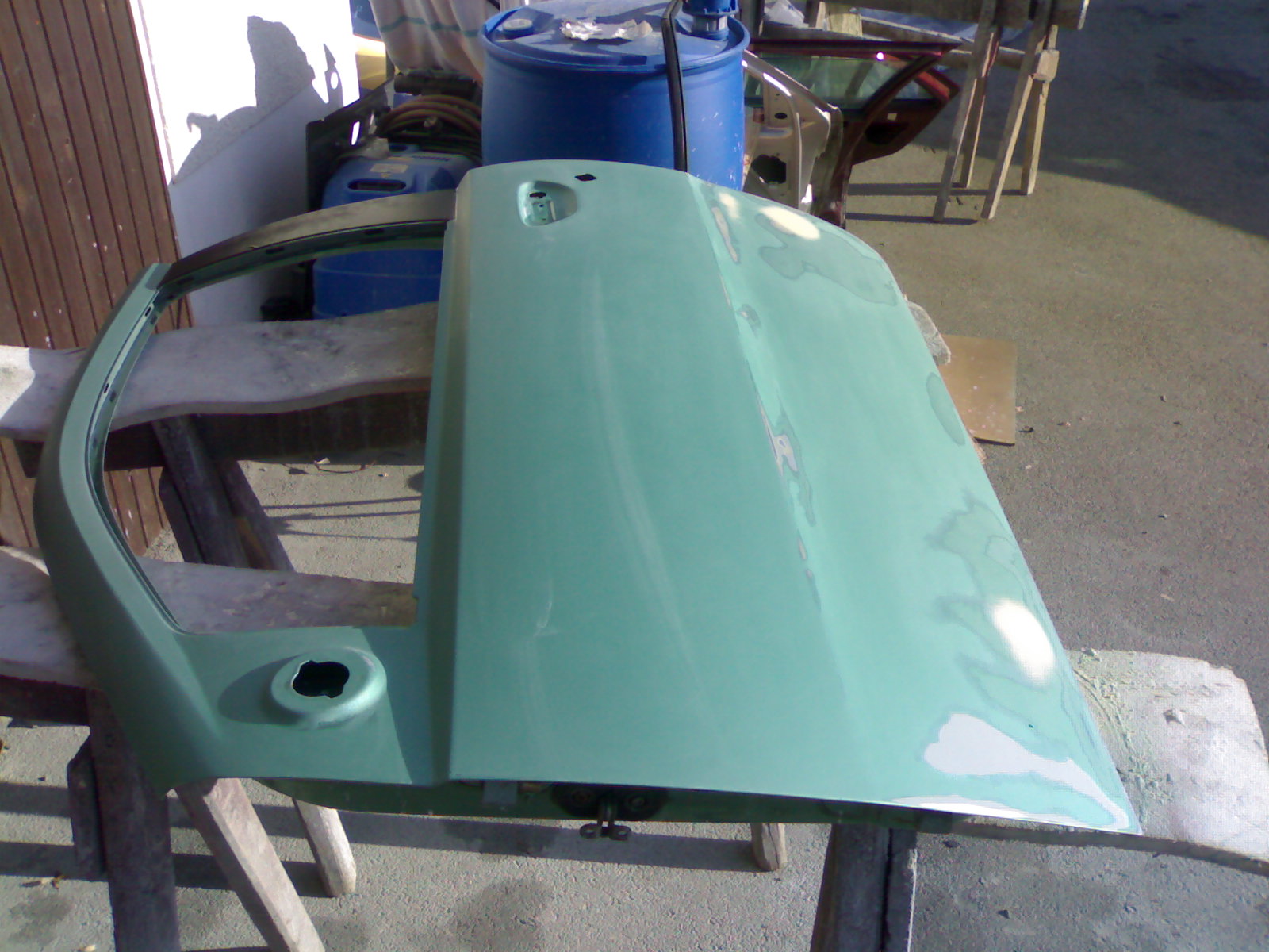

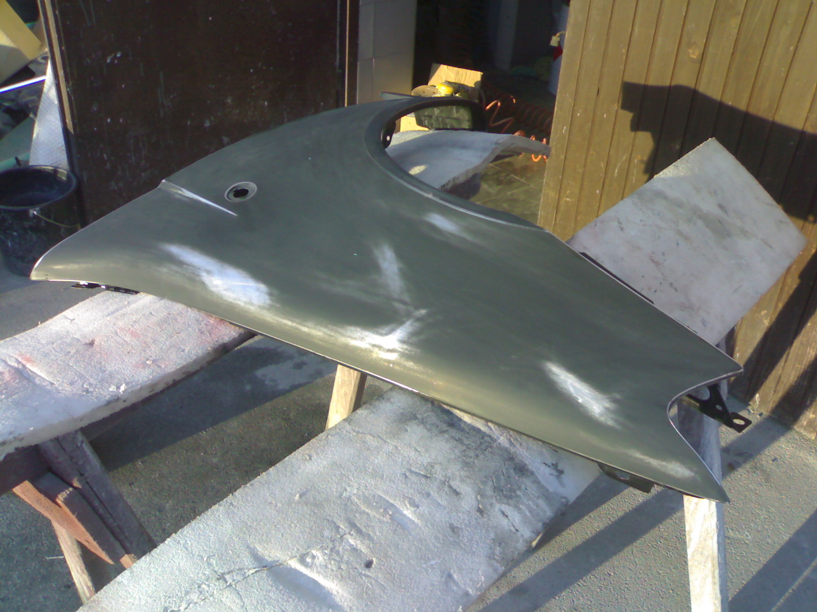

Vrata so bila še malce butnjena, zato sem jih še pokital...
blatnik prištiman za šprickit
havba pripravljena na šprickit
