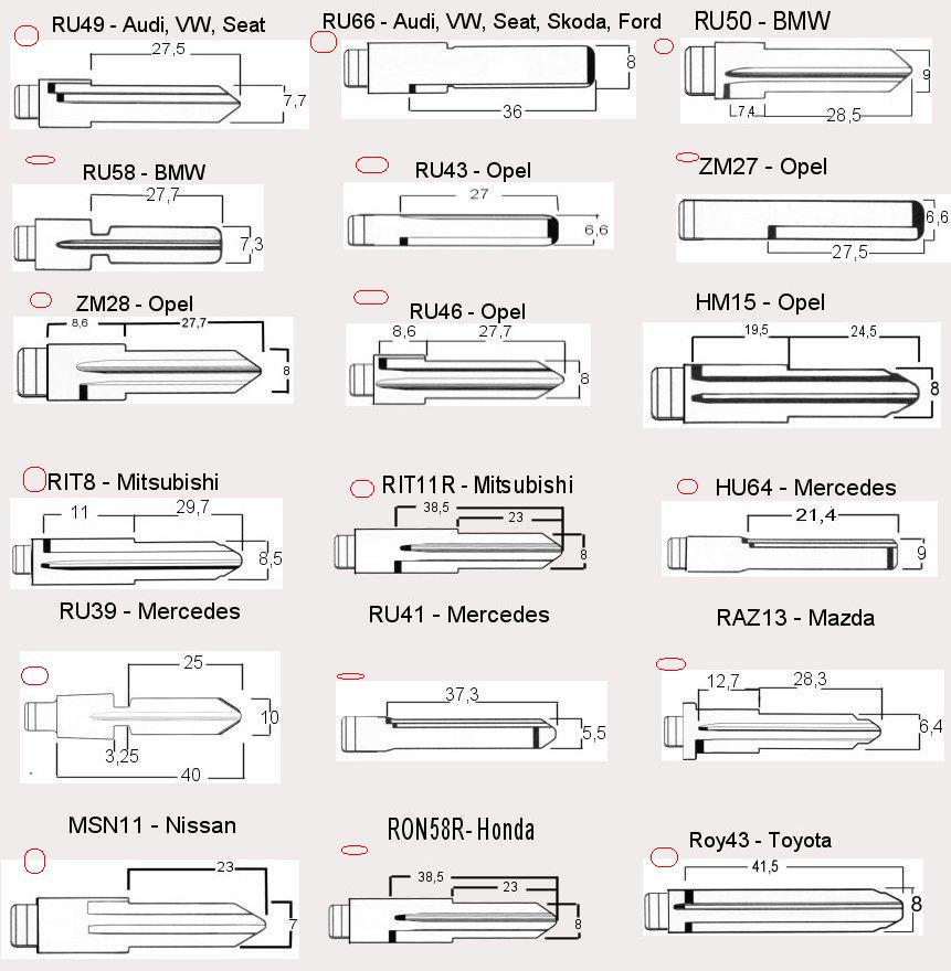

Fantje naj lažje bi bilo če samo original ključ vzameš ter ga neseš h ključavničarju ki ima izdelavo kodirnih ključev in on ima mašinco da da samo sel ključ v mašino ter doda nov mali čip ter samo kopira. S tem plačaš 25 eu vendar imaš original ključ cev pa še tega nouga, s tem da maš še rezervni ključ.
Lep pozdrav.
P.S. prilagam pa tudi sliko s surovimi "MEČI" avtomobile ki jih samo zamenjaš.
