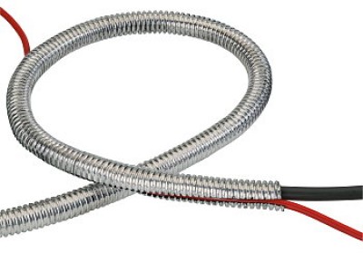

evo link http://www.conrad.si/ številka izdelka Št. izdelka: 852229, pod nazivom,
zaščitna cev za kable, v avtomobilskem oddelku pod varnost za avtomobile..........upam, da sem ti pomagal in da rabiš te cevi in ne trakov za povijanje kablov............
še fotka za lažjo predstavo

Izgled je pa kot pri kablu od tuš ročke. :)
