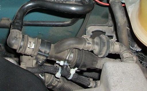

Moj merilnik na koncu prozorne cevke je priklopljen takole (VAG 1,8 T motor) in kaže popolnoma pravilno: od -1 do + 0,6 kolikor je nadtlak polnjenja pri tem motorju:

Napisal/-a Trixi Če jan 07, 2010 2:41 pm
sg lepo razloženo in tudi to mi je zdaj čisto jasno.
Tudi jaz imam motor 1.8T. Ampak men ni kazal nikako do +0,6.
Priklopil sem pa čisto enako kot sem podal sliko prej...
Bom pa še vse skupi enkrat probal ko mal bol toplo zunaj. Pa podam točne podatke pa še slike kako sem priklopil.
