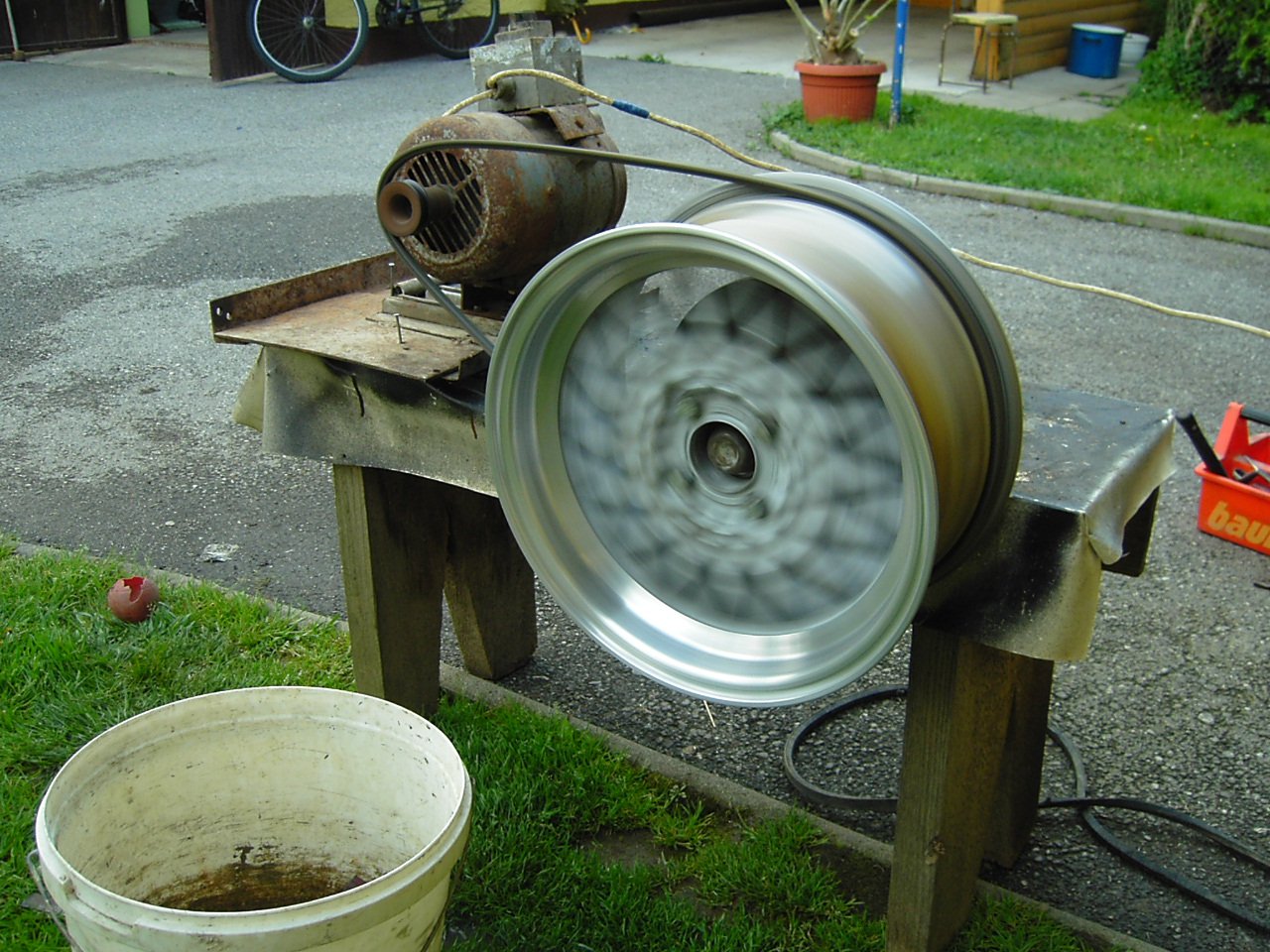

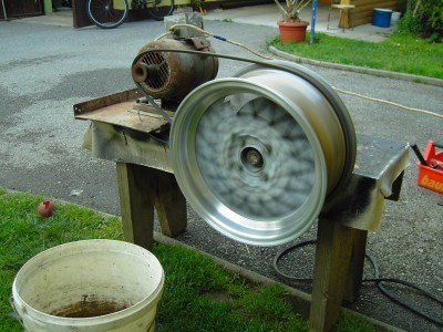

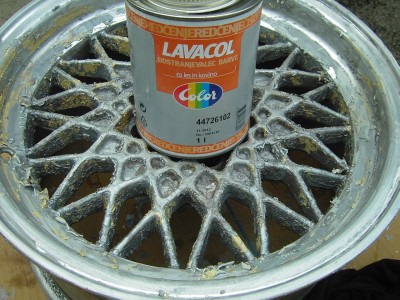

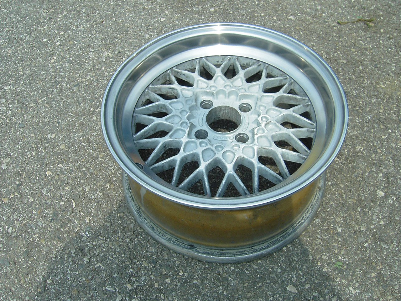

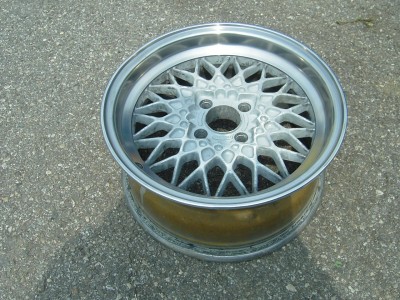

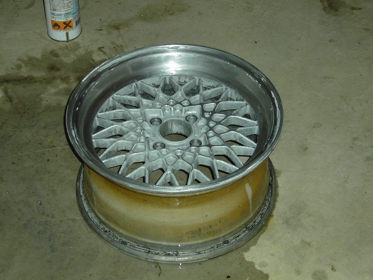

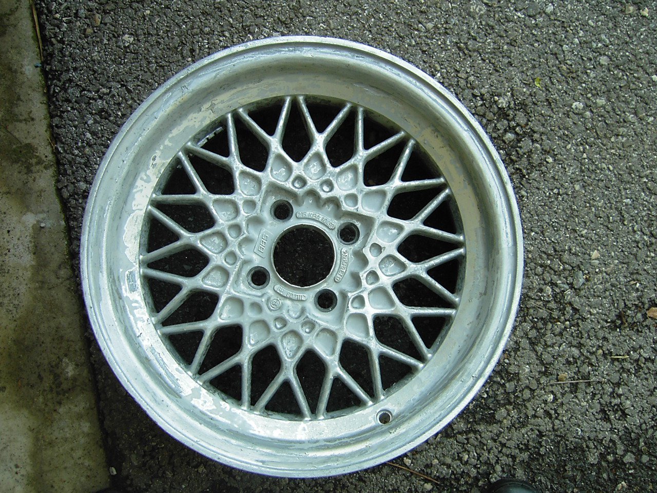

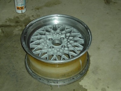

Poliranje platišč kar po domače :)
Napisal/-a f.taunus Ne maj 01, 2011 12:43 pm
Z malo volje, iznajdljivosti in potrpljenja se da marsikaj kar doma narediti. 8)
abbe
Prispevkov: 7898
Re: Poliranje platišč kar po domače :)
Napisal/-a abbe Ne maj 01, 2011 12:48 pm
mogoce malo napisat kaj si uporabljal za poliranje,se pravi kere paste...
Ni vse res kar napišem
f.taunus
Prispevkov: 1399
Kraj: Ptuj-Ormož
Napisal/-a f.taunus Ne maj 01, 2011 12:51 pm
abbe je napisal/-a:mogoce malo napisat kaj si uporabljal za poliranje,se pravi kere paste...
Nobenih posebnih past, najprej brusni papir 100, nato 240, nato 500, nato 1000, nato s polirno pasto za kovino PUROL.
Lahko pa kak mojster poliranja da nasvet, s čim zaščititi, da bo čimbolj obstojno. Platišča si sicer namenjena za Opel Manto v podpisu, tak da bodo v glavnem skrbno negovana in malo vožena, ampak vseeno vsak dobronameren nasvet več kot dobrodošel.
Pa sredino bo sedaj treba pihnit, mogoče ideja katera barva bi najbolj pasala. Osebno razmišljam o croma_man-ovi najljubši grafitno sivi. :D
Napisal/-a Slicker Ne maj 01, 2011 2:26 pm
tole bo treba še parkrat zavrtet da se bo svetilo tako kot treba.
Napisal/-a LaMike Ne maj 01, 2011 2:43 pm
Uporabi še bolj fini brusni papir 1500 nato 2000 pa 2500. Potem pa poliraj, če seveda želiš, da se bo svetilo tako kot mora (ker sedaj stavim glavo, da se vidijo risi). Potem pa zaščiti z voskom (optimalno je da imaš kaj kvalitetnega Chemichal guys, Wolf's, Pb's, Menzerna itd. Če nimaš, kupi nekaj samo da je. Bolje išta nego ništa). :D Drugače pa pohvale, da si se spravil to delat. :lol:
Napisal/-a f.taunus Ne maj 01, 2011 3:39 pm
LaMike je napisal/-a:Uporabi še bolj fini brusni papir 1500 nato 2000 pa 2500. Potem pa poliraj, če seveda želiš, da se bo svetilo tako kot mora (ker sedaj stavim glavo, da se vidijo risi). Potem pa zaščiti z voskom (optimalno je da imaš kaj kvalitetnega Chemichal guys, Wolf's, Pb's, Menzerna itd. Če nimaš, kupi nekaj samo da je. Bolje išta nego ništa). :D Drugače pa pohvale, da si se spravil to delat. :lol:
Hvala za nasvete. Si bom vzel še nekaj ur časa in prešel še na bolj fin papir. Imam čas do začetka julija pripraviti platišča za montažo, tak da bo še precej časa za eksperimentiranje. =P
