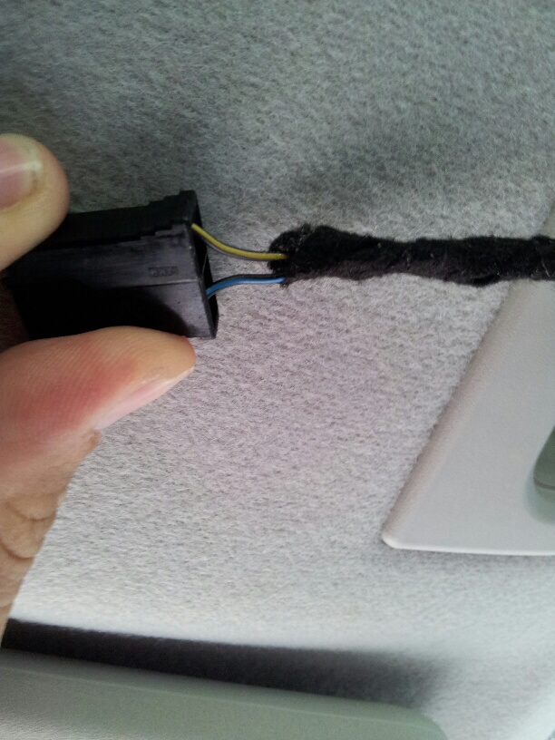

prvi konektor
drugi konektor

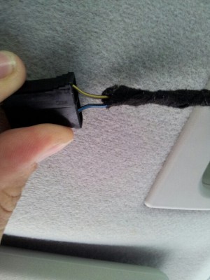

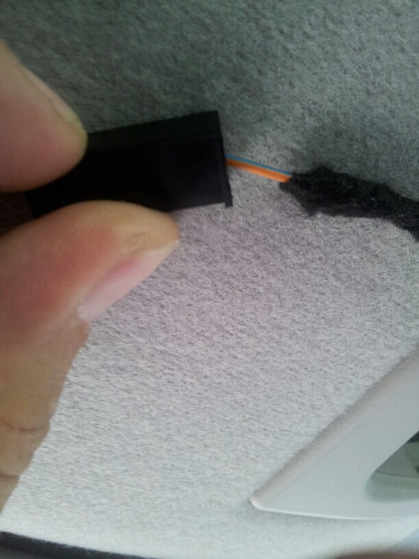

Torej kako naj sedaj priklopim še rdeče-črn kabel, da bi lučke svetile takrat ko sveti stropna luč.
tristan01 je napisal/-a:V konektorju poiščeš kateri kabel je plus in kje je masa in ta dva kabla podaljšaš še na dodatne lučke.
Firediver je napisal/-a:Pa še en namig . za dodatne lučke je bolje uporabiti kak LED trak zaradi majhne porabe, kot se iz slik vidi, so kabelčki že tako namenjeni samo za tisto serijsko stropno lučko brez dodatnih bremen.
ŽuŽeK je napisal/-a:Tristan in Frediver hvala za vajina odgovora. Na stropno luč sem hotel priklopiti zato da bi se lučki prižigali in ugasnili takrat ko gori stropna luč zato ne potrebujem dodatnega stikala.tristan01 je napisal/-a:V konektorju poiščeš kateri kabel je plus in kje je masa in ta dva kabla podaljšaš še na dodatne lučke.
Če postavim namesto LED traku navadne lučke 5w5 na podnožje T10 to pomeni da žarnice ne bodo gorele?

Fan je napisal/-a:Katero vozilo je to, mogoče Honda?

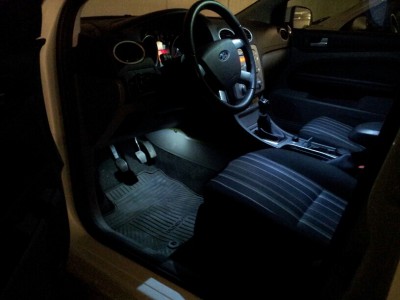

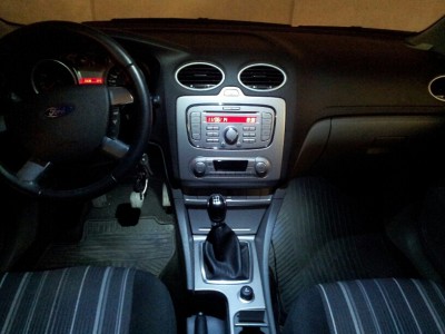

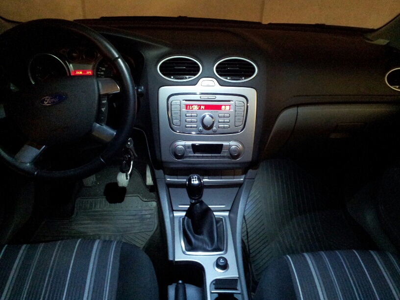

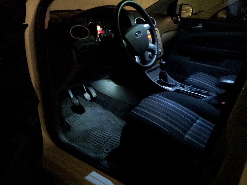

ŽuŽeK je napisal/-a: stvar sveti kot decembra v centru Ljubljane. Če še koga zanima lahko dam gor slike. Še enkrat hvala
