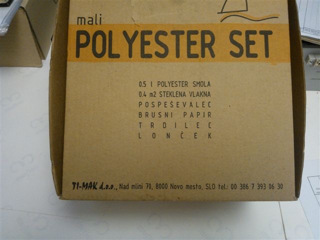

V trgovini sem kupil Poliester set – mali, to je takšna kartonasta škatla in noter je:
0,5 l poliester smole,
0,4 m2 steklena vlakna,
Pospeševalec,
Trdilec,
Lonček.
