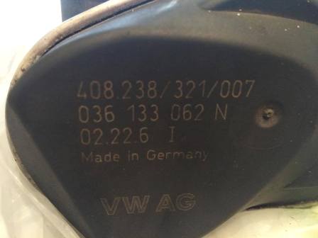

help dušilna loputa
Napisal/-a Brangelina Pe okt 14, 2016 12:42 pm
zdravo,
za avto potrebujem dušilno loputo, vw polo, 1.2, 2002 letnik, 47 kw... prilagam sliko s številkami
če ima kdo bi bila zelo vesela, še iščem sicer po spletu
Re: lučka za motor
Napisal/-a esem Pe okt 14, 2016 12:46 pm
Zakaj nova tema? :twisted: :roll:
Sem združil

Re: lučka za motor
Napisal/-a esem Pe okt 14, 2016 12:52 pm
Bolj pregledno je, če je vse na enem mestu - da se vidi tudi zgodovino težav(e). Ostani v isti temi!
Sicer se pa da loputo tudi sčistit

Fan
Konstruktiven svetovalec
Prispevkov: 6668
Re: help dušilna loputa
Napisal/-a Fan Po okt 17, 2016 12:15 pm
Brangelina je napisal/-a:zdravo,
Se jo je ščistilo in še enkrat nastavilo? Tester lepo pokaže ali je dušilna loputa v ovari. Osebno se bolj nagibam okvari vžigalne tuljave - občasno ne deluje kot mora. :(
