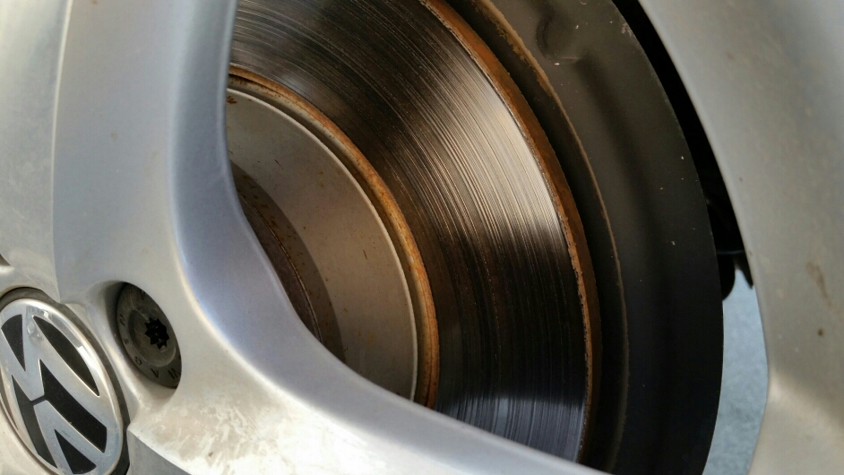

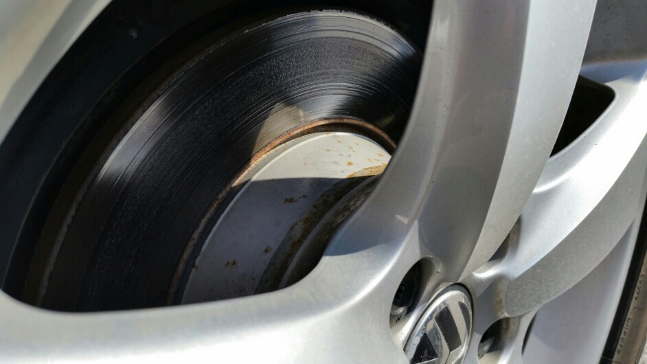

Zgleda, da bom jaz moral razdret diske podrejat, ploščice pobrusit, spucat, podmazat in sestavit in testirat z testerjem zadnjo zavoro

DISK
moji diski so po cca 1500km takile. ne vem, al so lepi al ne?
lepši so ziher od tistih zgorej, vseeno pa so sprednji, z precej več prevoženimi, še lepši od teh
