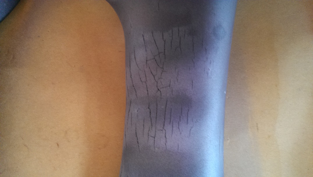

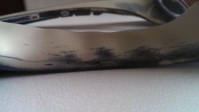

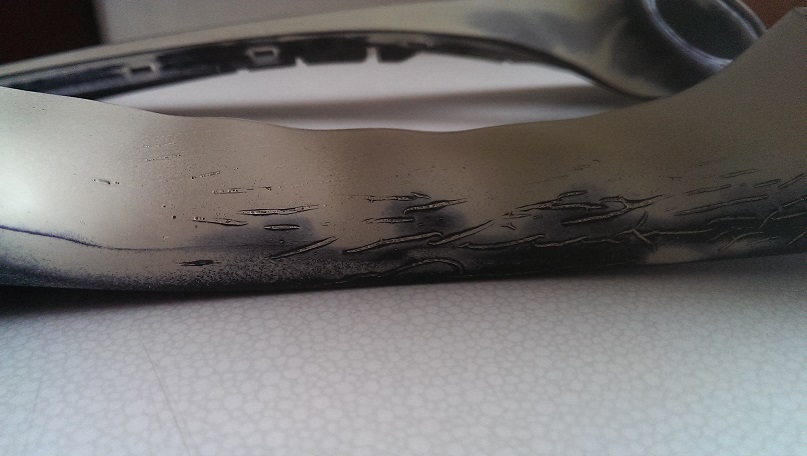

Živijo,
Sem laik, kar se lakiranja notranjih delov avtomobila tiče vendar sem prebral kar nekaj prispevkov na temo lakiranja plastike preden sem se sam lotil tega opravila.
Naletel sem pa na težavo, da mi je Primer za plastiko razpokal.
Ročki sem očistil prejšne barve z ''šmirgelnom 1000'', (vodno brušenje) obrisal z 96 % alkoholom, in dal gor primer za plastiko v spreju.
Se je mogoče to že komu naredilo, ali pa če kdo ve kaj sem naredil narobe. Da ne ponovim iste napake.
renault_dti
Prispevkov: 165
Pridružen: To maj 10, 2011 5:28 pm
Re: Barvanje plastike
Napisal/-a renault_dti Če apr 12, 2018 6:40 pm
kater primer si uporabil? Kakšen alkohol?
1.Velika verjetnost, da je razlog čiščenje z preagresivnim alkoholom, kar je razžrlo plastiko.
2.Lahko da primer ni primeren za to vrsto plastike?
3.Če nisi počakal dovolj časa med čiščenjem z alkoholom in nanosom primerja lahko, da gre za kemijsko reakcijo med njima.
Kohec
Prispevkov: 747
Napisal/-a Kohec Pe apr 13, 2018 7:01 am
Nič ni tako enostavno kot se vidi na prvi pogled, še posebno če stvar delaš prvič, brez potrebnih izkušenj. Možnosti za napake je več. Najbolje da poiskušiš ponovno na kakšnem vzorčnem komadu, ki ga ni škoda in ugotoviš kaj nisi naredil prav.
mardy
Prispevkov: 449
Pridružen: Če avg 11, 2011 9:38 am
Napisal/-a mardy Pe apr 13, 2018 8:21 am
Pobrusi še enrkat in ponovi vajo, uporabi manj agresiven alkohol, in delaj tanjše nanose barve. Morda je ravno tu problem...
berto_90
Prispevkov: 3
Pridružen: Ne avg 01, 2010 9:23 am
Napisal/-a berto_90 Če apr 19, 2018 11:06 am
Primer sem kupil v Obiju, na osnovi sintetične smole, pred tem sem pa očistil z etilnim alkoholom denaturiran ki je 96%.
Pred nanosom primerja sem počakal ene 2 uri, da se vse posuši.
Bom poizkusil še na kakšnem drugem delu, pa bom videl kakšen bo rezultat.
